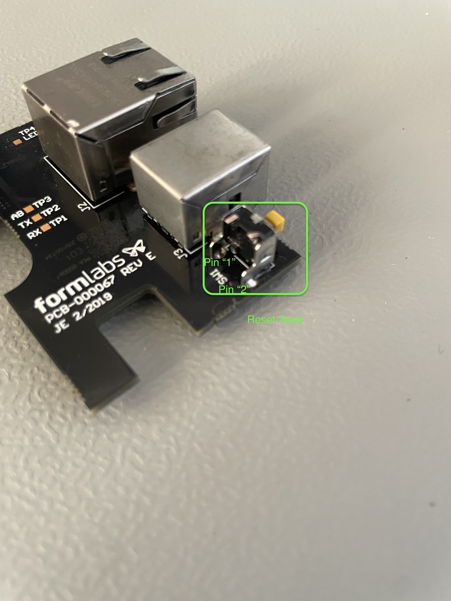

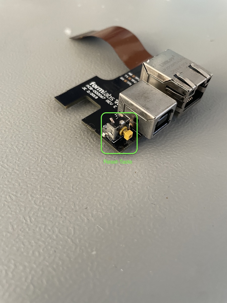

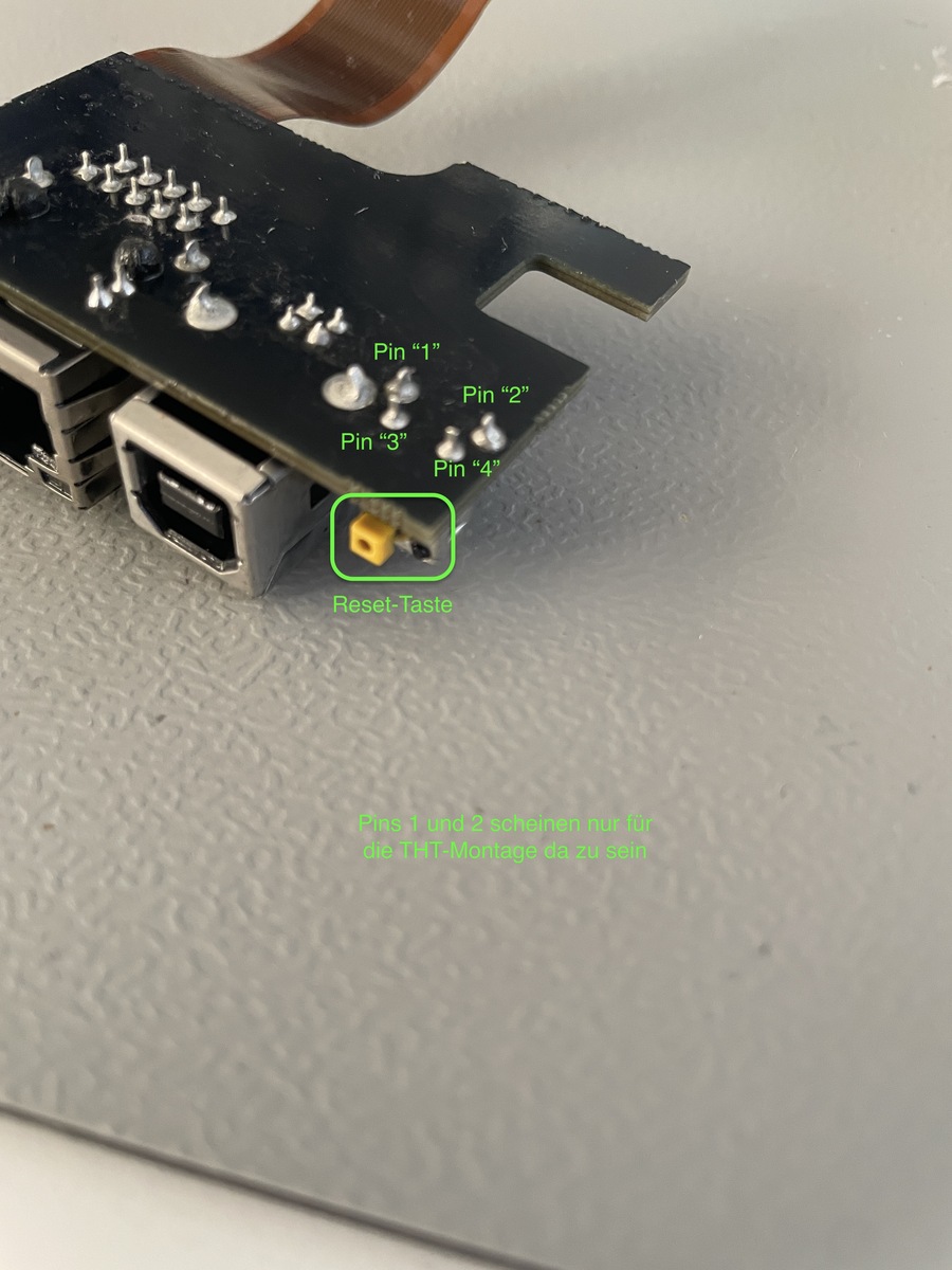

Hallo Forum,
unser 3D-Drucker (Formlabs Form 3) lässt sich nicht mehr zurücksetzen. Beigefügt sind Aufnahmen von der Platine, auf der sich die Reset-Taste befindet. Wie kann ich mit einem Multimeter prüfen, ob der Kontakt darin tatsächlich schließt? Habe diverse Pin-Kombinationen bisher ausprobiert, aber keiner reagiert auf das Drücken der Taste
Vielen Dank

Es sollten laut deiner Beschriftung die Pins 3 und 4 sein. Üblicherweise NO / Schließer kann aber auch anders sein.
Hier als Vergleich ein Datenblatt eines ähnlichen Tasters. https://www.we-online.com/components/products/datasheet/431256031716.pdf
Auf den Fotos sieht es so aus als ob Resin auf den Taster gekommen ist, vermutlich sind die Kontakte innen auch voll und leiten nicht mehr.
Versuche den Taster auszutauschen, oder zum testen mit Drähten herauszuführen und einen anderen Taster anzuschkießen. Wenn es dann funktioniert ist es nur der Taster.
