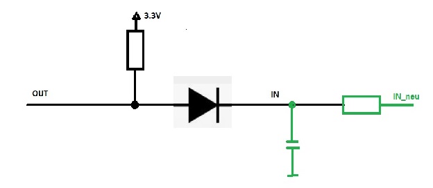

Hi
Ich habe hier irgendwo gelesen, weiss gerade nicht mehr in welchem
Thread, dass man den schwarzen Schaltungsteil im Bild dafür verwendet,
um gleichzeitig verschiedene Eingangsspannungen/Pegel zB 5V/24V als
Signaleingang IN nutzen zu können.
Nun frage ich mich wie das ist, wenn da ein Signal vorerst hin und her
schwingt, also prellt. Wäre es da nicht von Vorteil wenn man ein Filter
davor schaltet?
> davor schaltet?
Entprellen und Flankenerkennung macht man bequemer Weise in Software
(Timerinterrupt). Die Mainloop muß dann nur noch die Ereignisbits
abfragen und löschen.

Warum zeichnest du nicht, wie üblich, den Eingang links und den Ausgang
rechts. Ich war fast schon dabei zu sagen, es sei falsch 😀
> davor schaltet?
Eine Entprellung kann man auf verschiedenste Arten lösen, in HW oder
billiger in SW. Der grüne Teil ist eine Variante, setzt aber voraus,
dass der Eingang ein Schmitt-Trigger ist.

Ich wollte dich nur verwirren, nein ich habe die Schaltung so übernommen
wie es gezeichnet war, aber ja macht natürlich Sinn.
>> davor schaltet?
Also das heisst, dass das Signal für eine bestimmte Zeit anhalten muss,
wenn ein Filter davor sitzt. Man könnte ja das Filter so auslegen, dass
man das Signal entprellt und gleichzeitig so schnell ist, das Signal zu
erkennen. Dazu müsste man dann aber das Signal genau kennen. Würde es so
Sinn machen oder überlässt man das wirklich der SW, wenn man nichts
Genaueres weiss.

Der Haken dieser Schaltung ist, dass der Eingang eine LOW Pegel von
maximal 0,3 Volt verlangt. Das mag im 5V Umfeld niemanden überraschen,
aber erzähle mal einem Installateur der mit 24V hantiert, dass 1V nicht
eindeutig LOW ist. Dafür wird er wenig Verständnis haben, insbesondere
wenn die Geräte nicht direkt nebeneinander stehen und dadurch ein GND
Versatz zu erwarten ist.
> erkennen.
Oft widerspricht sich das. Prellen findet bei Tastern etc. statt im
Bereich 100µs ... wenige ms. Die RC-Kombination müsste also einige ms
glatt bügeln. Bei normalen Eingängen ist die maximale Anstiegszeit meist
<< 1µs.
Hat der Eingang Schmitt-Trigger-Verhalten, ist das kein Problem für die
Erkennung; höchstens für deine gewünschte Reaktionsgeschwindigkeit. Bei
Tastern spielt das aber auch keine Rolle.
Das ist meistens sinnvoll 😀. Du musst ja die Zeitkonstante entsprechend
auslegen.
> Würde es so
> Genaueres weiss.
Auch mit SW sollte man wissen, welche Prellzeiten zu erwarten sind. Der
Vorteil der SW ist: du kannst dir die HW außen sparen.
Nicht notwendig ist das Ganze natürlich, wenn das Signal nicht von einem
Schalter/Taster kommt, sondern eine sauber elektronische Quelle hat, nur
eben mit den 24V in deinem Fall. Dann reicht der schwarze Teil.

Nun, der Wert liegt eher bei 0.7V; bei den ATMEL Tinys sogar bei
0.3*VCC.
Mit einer Schottkydiode wird es bei Standard-CMOS-Eingängen immer gehen.
Meist auch mit einer Si-Diode; das Datenblatt des ICs erzählt einem
mehr.

Prinzipiell kannst Du das entprellen auch "links" machen. Also grünen
Widerstand weg und C auf die linke Seite.
Ein LOW wird dann "sofort" erkannt, ein High erst nach etwa R*C.
Die Dimensionierung einer Entprellung ist individuell. Und selbst in SW
ein irrer Aufwand. Deshalb gibt es den genialen wie kryptischen Code von
Peter Dannegger (Peter D. hier).
Trotzdem sind vermutlich 50% aller Projekte nur indirekt entprellt, also
wo die Loop zu lang ist um zu stören.
