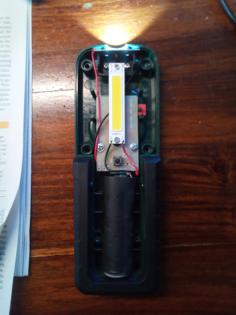

Klopfempfindliche 18650
OP #7616083
https://youtube.com/shorts/fqg6Q3R2Zks?si=FOnxAXgp-faQhBzk
Ne ansonsten ganz nette Lidl-Taschenlampe, ist aber im Lauf der Zeit immer zickiger geworden, bei jeder Erschütterung ging das Ding aus. Ich dachte natürlich an eine schlechte Lötstelle oder Kabelbruch, es war aber tatsächlich die Zelle selbst.
Da habe ich 2020 drei Stück von im stark reduzierten Abverkauf (5,56€) erworben und im Laufe der Zeit die immer stärkere Erschütterungsempfindlichkeit erlebt. Also (mit Bonkopie) 2022 online reklamiert, drei Tage später drei neue Ersatzleuchten im Briefkasten, leider in der Stabform, die gleichzeitig im Angebot war. Auf erneute Reklamation aufgrund des falschen Mopdells bekam ich dreimal die ehemalige UVP von 7,95€ erstattet, die inzwischen sechs Leuchten verblieben bei mir.
Du irrst bei Deiner Fehlerannahme: Der Wackelkontakt der 2020er Serie betraf nicht die Zelle, sondern nur den Schutzstreifen.
#7616137
Nein, dasselbe Verhalten auch ohne die Extraplatine, dürfte ein Tiefentladeschutz sein. Wer weiss was für einen Ramsch die da zusammengekauft haben. Vielleicht mangelhafte Punktschweissung intern am Pluspol.
Diese Schutzstreifen sind gleichzeitig Schutz gegen Überladung, Tiefentladung und Überlast in einem. Meine drei bemängelten Leuchten laufen nach Tausch der Schutzstreifen seit nunmehr gut 1,5 Jahren mit den alten Zellen einwandfrei.

Gibt auch welche mit integriertem BMS wo man das BMS von außen nicht so einfach erkennt - außer man misst die Länge .
Aber kann auch am Akku selbst liegen, je nachdem welcher Typ es ist (Chemie & Aufbau).
Hatte auch mal einen der nachdem er 5cm tief fiel direkt ausgegast ist. Vermute ein Loser grat / Span am Pluspol der dann Kontakt zum Gehäuse hatte . (Dort war zumindest ein Kurzschluss - aber zu abgebrannt um zu sagen wovon - Spalt gab es aber noch).
