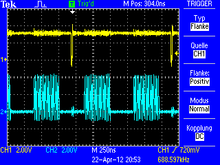

Beim messen am SPI Modul vom STM32F407 kamen ein paar
merkwürdig Dinge ans Tageslicht.
Diese Routine wurde quasi nach den Beispielen aus der Periphery Library
von ST programmiert. Hier halt nur direkt über die Register.
uint16_t SPI2_SendReceive(uint16_t data)
  /*!< Loop while DR register in not empty */
  // hk we do not need this if we can be sure last transmission ends before
  while ((SPI2->SR & SPI_I2S_FLAG_TXE) == RESET);
  /*!< Send byte through the SPI2 peripheral */
  SPI2->DR = data;
  /*!< Wait to receive data */
  while ((SPI2->SR & SPI_I2S_FLAG_RXNE) == RESET);
  /*!< Return data read from the SPI bus */
  // there is a 500ns pause between transfers.
  return SPI2->DR;

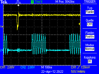

Funktioniert auch, ABER zwischen den einzelnen Bytes ist eine ziemlich
grosse Pause von 250ns beim SPI1 und 500ns beim SPI2 zu sehen. Wo kommt
die denn her?
Die Pause ist unabhängig von der eingestellten SPI Taktrate.
Gut, zweiter Versuch statt 8 Bit gleich 16 Bit übertragen wenn es
die Daten erlauben. Das geht, jetzt hat man nur noch eine Pause
zwischen jeweils 16 Clock Zyklen. Schön ist das aber auch nicht.
Dritter Versuch SPI_I2S_FLAG_RXNE, was wohl der Grund für die Pause ist,
nicht mehr
abfragen wenn man nur senden möchte. Am Ende dann auf das Busy Flag
warten.

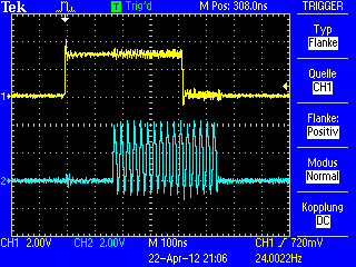

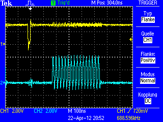

Dann einfach mal einen IO Pin vor dem senden auf
High gesetzt, und wenn Busy auf 0 geht auf Low setzen.
 SPI2_Send(0xFF);
 SPI2_Send(0xFF);
 SPI2_WaitSend();
Auf dem Osci sieht man dann warum ST die Busy Abfrage nicht
empfiehlt. Busy geht auf Low bevor die Daten rausgetaktet wurden.
Nach Busy Low kommen noch drei oder vier Takte auf der Clock Leitung.
Na herzlichen Glückwunsch, wie soll man bei einem reinen Sendetransfer
eigentlich feststellen wann die Übertragung beendet ist? Es gibt
ausser Busy kein Flag dafür.

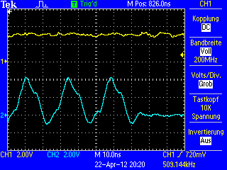

Gast #2648053
... ja, warum?
Nur mal eine These:
der Clock-Impuls ist etwa 23nS lang;
8 Datenimpulse auf MOSI dürften dann theor. etwa 184nS lang sein;
sind aber etwa 200nS;
Fast 1 Clock verzögert. -warum?
