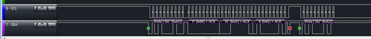

ich habe hier einen STM32F103VB und daran angeschlossen an I2C1 ist ein
EEPROM.
Nach Konfiguration der CPAL klappt auch ein einfaches Schreiben und
Zurücklesen von Werten in und aus dem EEPROM.
Verwendet wird der DMA mode.
Dazu verwende ich das Beispiel aus stm32_eval_i2c_ee_cpal.c.

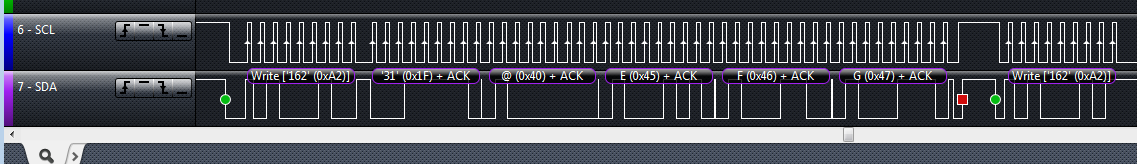

Wenn ich mir die Übertragung im Logic Analyzer ansehe, dann sehe ich,
dass die Übertragung komisch segmentiert ist. Selbst der erste
Testbuffer "ABC"  wird nicht komplett in einem Transfer übertragen.
EEPROM Schreibadresse: 0xA2
Ablauf:
Schreiben von "ABC" ab Adresse 0x001F.
Zurücklesen
Schreiben von "DEFG" ab Adresse 0x1F3F.
Zurücklesen

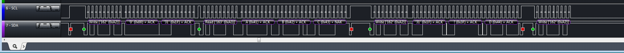

Dieser Ablauf ist mit dem Logic Analyzer als 5 Transfer Blöcke zu sehen.
Zwischen den Transfer Blöcken liegen rund 31ms.
Die Blöcke sind nicht gleich lang.

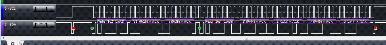

Zwischen Auslesen der ersten Zeichenfolge und Schreiben der zweiten
Zeichenfolge liegt fast keine Pause (transfer3.png).
Es funktioniert also alles korrekt, nur die Zeitliche Abfolge und die
Segmentierung wundern bzw. stören mich etwas.

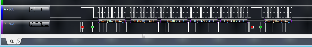

Im 1. Transfer wird beispielsweise nach dem "A" mit einem STOP
abgebrochen. Dann kommt ein Start mit WRITE und ein NAK... dann dauert
es ~31ms und dann geht es korrekt weiter.

Gast #4335659
Jetzt ist mir einiges klarer geworden.
Die Zerstückelung bei der Übertragung eines Buffers liegt an den
gewählten Adressen. Die Adressen liegen jeweils auf dem letzten Byte
einer Page (32 Byte pro Page).
Wähle ich die Adressen so, dass "ABC" und "DEFG" in jeweils eine Page
passen, dann sehe ich nur noch 3 Transfers.
1. Schreiben von "ABC"
2. Lesen von "ABC" und sofortiges Schreiben von "DEFG"
3. Lesen von "DEFG"
Dazwischen wieder jeweils ~31ms.
