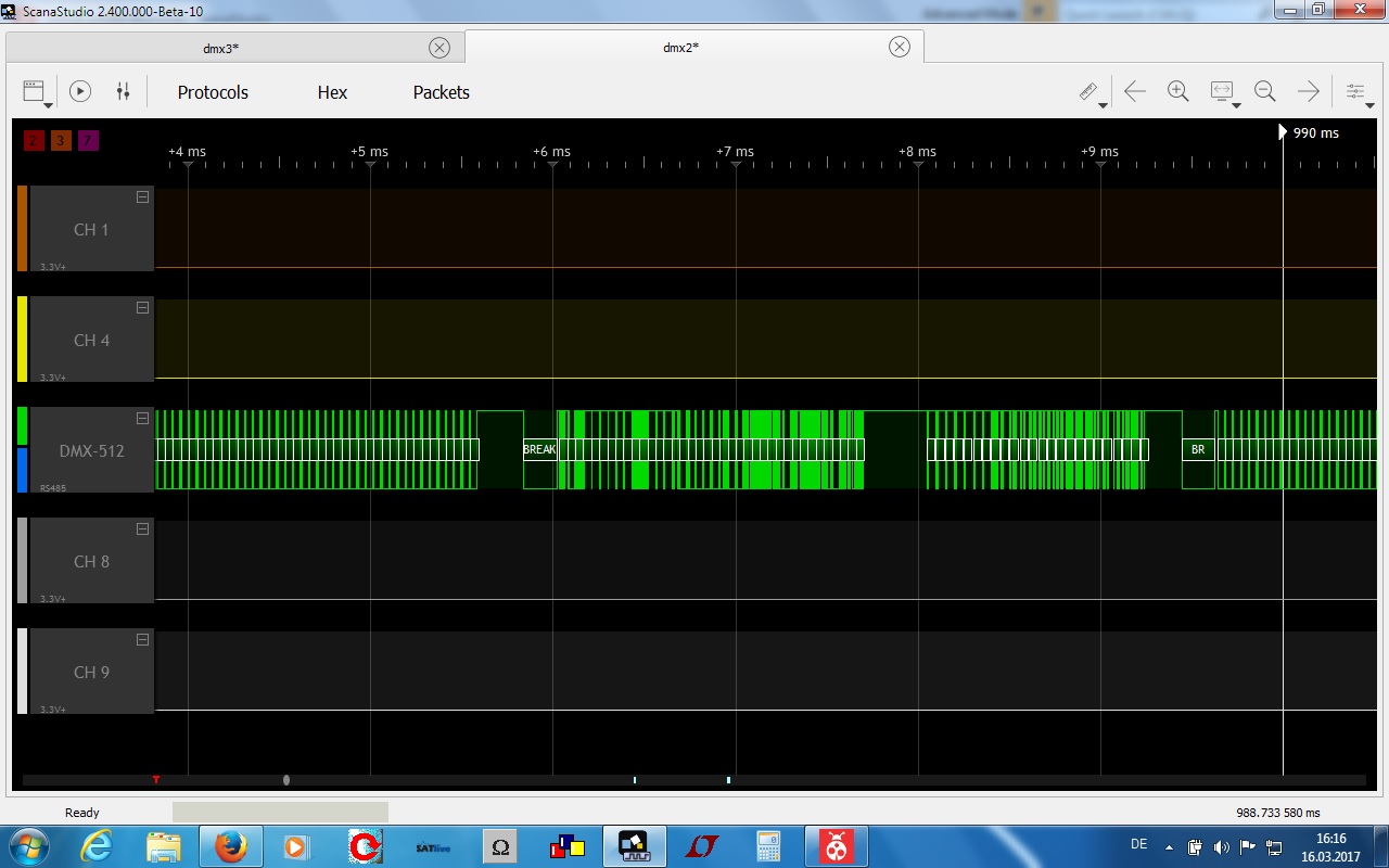

OP #4938355
Alles hat auch seine Ursachen ;) Hier lag es schlicht daran das es auch
beim PDC Prioritäten gibt und die eine USART war höher gewichtet als die
andere.
Die Signale US_CSR_ENDRX u. US_CSR_ENDTX sind bei der entsprechenden
Peripherie vorhanden.  Die ISR wurde dauernd ausgelöst da die bais vom
RS485 etwas zu weit daneben war. Genau genommen war der Widerstand auf
dem Testaufbau nicht da wo er hin gehörte ;). Ich konnte mit dem logic
analyzer dort nicht ansetzen da der IKA Logic bei Spikes immer
abstützte. Tolles Gerät wenn man es braucht funktioniert es nicht :( Ich
könnte es gegen die Wand schmeißen...
Für alle die das nicht wissen, der Bus muss vorgespannt werden da dieser
in der Luft hängt wenn kein Teilnehmer sendet. Der RX schwingt sich dann
auf und löste hier dauernd die ISR aus.
Trotzdem wird die Statemaschine jetzt vom Timer gesteuert. Nur beim RX
der Antwort wird der Timeout benutzt im das Frame Ende zu erkennen.
Anbei ein Discovery mit Antwort :) Auf dem Arduino Due läuft noch eine
Artnetnode mit 2048 Channel die über ws2812 ausgegeben werden und ein
RDM Device auf der anderen Usart. Mit etwas Planung gibt es keine
Timingprobleme.
