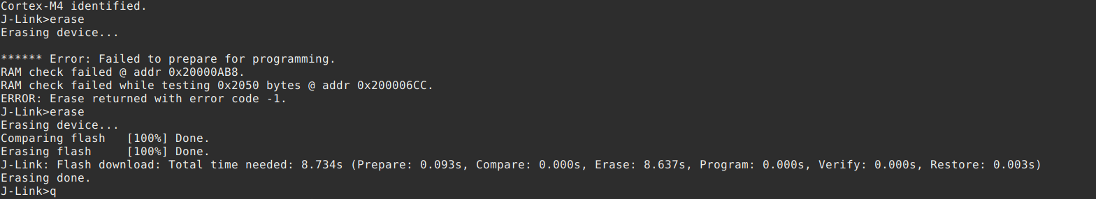

Nur eins ist gestern ab und zu passiert. Siehe Screenshot.
Wenn ich über die JLinkExe den Chip lösche, schlägt das manchmal fehl
mit einem Fehler wie oben.
Beim Programmieren (auch mit Ozone) ist soetwas noch nie vorgekommen.
Verbindung zwischen JLink und STM geht über so einen Tag-Connect
Federkontaktstecker. Der sollte aber i.O. sein. Habe ihn auch schon
mehrfach neu kontaktiert.
Habe erst gestern über längere Zeit (4 Stunden )mit Ozone Daten
gesamplet. Dabei ist auch kein Kommunikationsproblem auf dem SWD
aufgetreten. MErkwürdig, dass es nur beim löschen passiert.
Und zum Verständnis nochmal das vorgehen: Ich habe wie oben beschrieben
das ELF File mit GDB programmiert. Danach hat meine Applikation nicht
getan. Dann habe ich mich mit Ozone (ohne neu zu programmieren) auf das
Gerät gehängt und das obige Verhalten beobachtet. Aus Ozone neu
programmiert -> Tut. Mit GDB wieder drübergebügelt -> Tut nicht. Selbes
ELF-File.
Aber auch heute tut wieder alles wie es soll. Außer der Flash-Erase. Der
schlägt manchmal mit diesem RAM-Check Fehler fehl.
