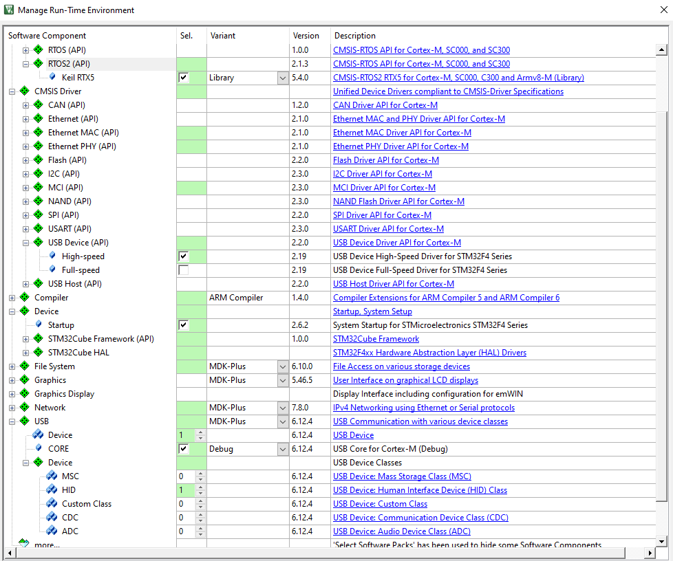

Ich bin neu in der USB Thematik und habe seit einigen Tagen Probleme mit
dem USB auf unserem STM32F407 (USB Device IDE von Keil). Ein Kollege hat
eine Python Applikation geschrieben um Daten vom Chip auf den PC zu
senden und zu empfangen, es hat mit USB FS auch so funktioniert. Auf der
Hardware wurden die Pins von USB FS auf USB HS angepasst.
Das Problem:
Der PC erkennt den Chip, aber sobald ich die python app verbinde kommt
folgende Window Fehlermeldung:
Dieses Gerät wurde angehalten, weil es Fehler gemeldet hat. (Code 43)
Fehler bei einer Anforderung des USB-Gerätedeskriptors.
Wir nutzen den default descriptor.

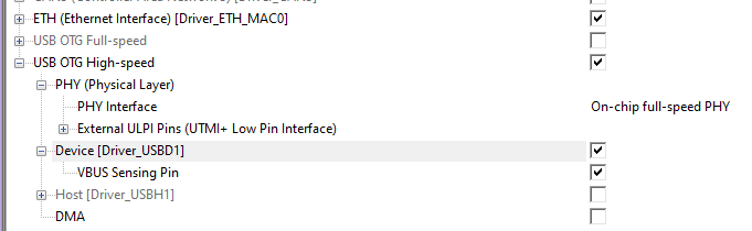

Wenn ich den Screenshot richtig interpretiere, hat der Chip intern nur
Full Speed und braucht für High Speed externen Phy. Ist der korrekt
angeschlossen?

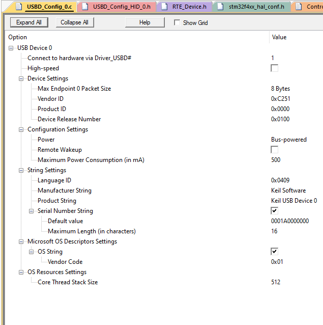

Thomas Z. schrieb:
> - Die Umschaltung für FS/HS funktioniert nicht korrekt
Was meinst du mit Umschaltung?
Thomas Z. schrieb:
> - Der Phyton Code kann nicht mit HS umgehen.
Ich habe den Highspeed hacken im angehängten File USBD_CONFIG_0 auch
schonmal rausgenommen, leider das gleich Ergebnis

Wir haben keinen externen PHY. Zur Info im angehängten RTE_device ist
der Hacken on chip phy ausgewählt, ich hatte gelesen das es nur einen
externen phy braucht wenn  ich auf 480Mbs kommen will oder brauchen wir
einen externen?

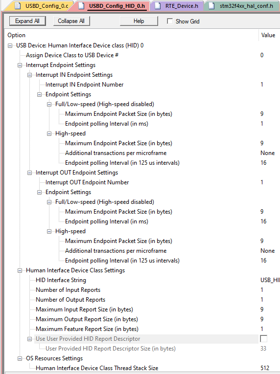

#6196871
> einen externen?
OK du willst doch aber ein HiSpeed Device oder? HS ist immer 480Mbit.
Was dein Gerät abliefert ist eine ganz normale FS Verbindung(12MBit).
Ich kenne deinen Chip jetzt nicht im Detail, aber zumindest kommt deine
Verbindung ja erst mal durch die Enum. Die Deskriptoren sehen auch
passend aus. Es gibt auf USB.org einige HID Testtools. Die sind zwar
teilweise schon alt, aber zumindest kannst du damit die
Konformitätstests machen.
Wie sieht dein HID Report aus? Passt die Länge von 0x21 Bytes?
Das Problem kann durchaus auch vom Phyton Tool kommen. Ich gehe davon
aus die Keil middleware in Ordnung ist. Ev reicht es ja schon die API in
RTE auf fullspeed zu setzen da du ja HS nicht brauchst.
Thomas
