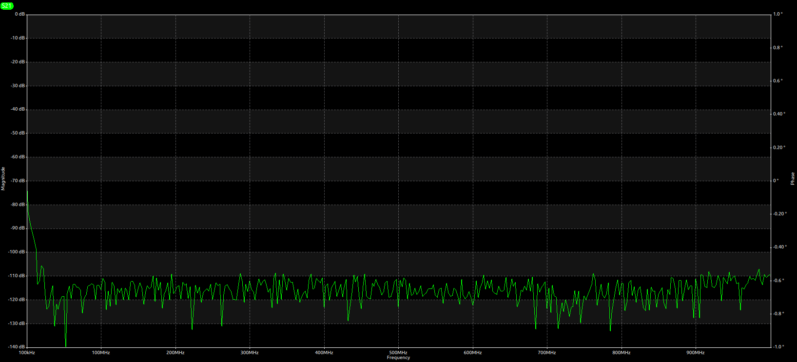

Da weiter oben schon der LibreVNA genannt wurde, einmal eine Vergleichsmessung damit. Rahmenbedingungen:
  • zufällig ein Exemplar herausgegriffen (also nicht speziell den besten LibreVNA herausgepickt)
  • Sweep von 100 kHz bis 1 GHz mit 401 Punkten bei 10 Hz IF Bandbreite
  • Zusätzliche Mittelung über 5 Sweeps
  • Sweepdauer (für alle 5 Sweeps): 6 Minuten, 40 Sekunden
  • Screenshot "LibreVNASweep"

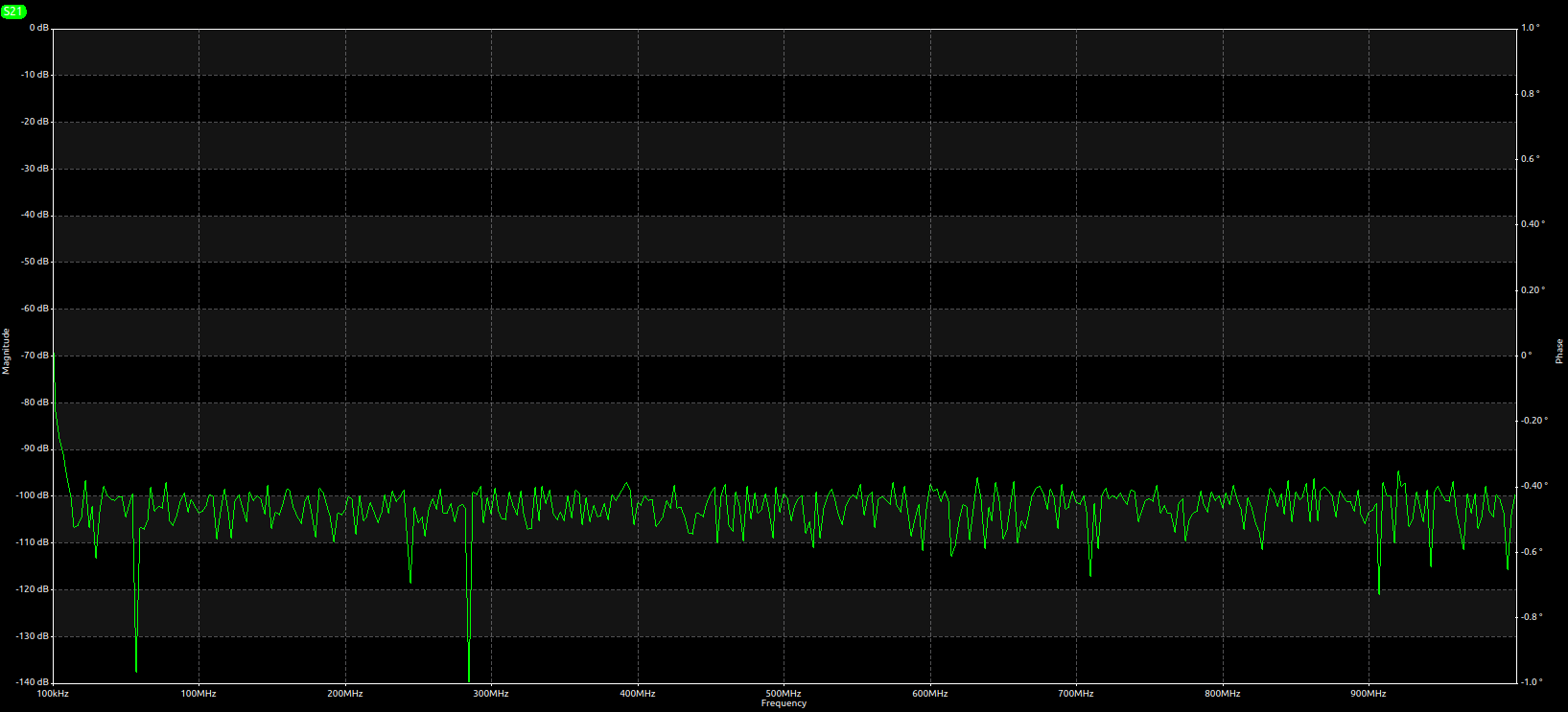

Wenn man die Ansprüche an den Dynamikbereich etwas herunterschraubt, geht es auch deutlich schneller:
  • Sweep von 100 kHz bis 1 GHz mit 401 Punkten bei 100 Hz IF Bandbreite
  • keine Mittelung
  • Sweepdauer: 8 Sekunden
  • Screenshot "LibreVNASweep2"
Die Messzeit würde sich noch halbieren lassen, wenn man den Stimulus zwischendurch nicht mehr auf Port 2 schaltet (in diesem Beispiel hat mich ja nur S21 interessiert). Aber da du ja alle S-Parameter haben willst, habe ich das mal auf der Standardeinstellung (alle vier S-Parameter messen) gelassen.
...und damit genug Werbung von mir ;)
Viele Grüße Jan
OP #7544461
Danke Jan
Hmm bei einem preis von ca 500Eur/stk hast du anscheinend ordentlich investiert.
Der Noise floor sieht ja super aus.
