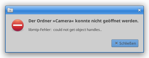

vor paar Tagen zwei Bilder gemacht, die wollte ich eben auf den PC übertragen. Wie seit Jahren üblich, hangele ich mich unter Ubuntu nach SD-Karte > DCIM > Camera, statt paar Sekunden sehe ich den Kreisel nun gefühlt paar Minuten. Danach erscheint die Fehlermeldung oben. Alle anderen Ordner der SD-Karte sind via PC erreichbar.
Die Karte ist zu 90% voll, in dem Order Camera liegen ca. 1.000 Bilder und Videos in ca. 100 Ordnern.
Was ist angebrannt?

Ist wohl ein Bug irgendwo zwischen Android und Linux. Man findet im Netz eine Menge Treffer, wenn man nach "could not get object handles" sucht. Und eine Menge zum Teil abstruse Workarounds:
https://bugs.launchpad.net/ubuntu/+source/libmtp/+bug/1810176
Bei mir hat geholfen, die beiden zuletzt gemachten Fotos zu löschen und das Problem ist weg. Der geringe freie Speicher auf der SD-Karte ist wohl nicht das Problem, denn nach dem Schreiben eines Videos mit über 60 MB in den Ordner Camera kann ich weiterhin per PC auf selbigen Ordner zugreifen.
Mal sehen, ob nach dem nächsten Foto die Falle erneut zuschnappt.

Ich habe das Problem unter Linux Mint auch dauernd. Bisher habe ich dafür extra den alten Rechner mit Mint 19 angeworfen – bei dem tritt es viel seltener auf.
Auf Mint21 kann man einfach so lange probieren, bis es hinhaut: einfach USB-Verbindung kappen und neu einstöpseln.
Ich vermute, dass da irgendwo ein Timingproblem ist…

Mittlerweile paar neue Fotos gemacht und das beschriebene Problem ist erneut aufgetreten :-(
Hans H. schrieb:
Man findet im Netz [...] eine Menge zum Teil abstruse Workarounds
Mein abstruser Workaround: Einfach ein Foto machen, während das Galaxy S5 am PC angesteckt ist und das Problem ist verschwunden. Das Problem tritt zwar sporadisch wieder auf, lässt sich aber ebenso wieder lösen.

Hatte oben schon mal den android-file-transfer genannt wenn's mit USB funktionieren soll. Du kannst auch localsend auf Android und Linux installieren und die Bilder leicht über's lokale Netz übertragen. Oder den FTP Server auf dem Smartphone installieren: https://f-droid.org/de/packages/be.ppareit.swiftp_free/

Verspreche ich mir nichts davon, denn mit dem originalen Samsung Kabel hat es viele Jahre ohne jegliche Probleme funktioniert. Werde mal auf eine größere Karte umziehen und schauen, ob dort der Fehler wieder auftritt. Denn irgendwann wird die originale Karte voll sein.
