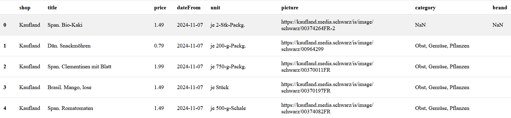

wobei myDict die Daten meiner Tabelle enthält. Ein element davon ist ein Link zu einem Bild. Dieses Bild habe ich auch schon lokal runtergeladen. Jeder Link/Bild hat auch eine eindeutige ID, womit ich jedes Bild genau dem entsprechendem Element hinterlegen kann.
Aber wie bekomme ich es hin, dass mir das Bild angzeigt wird? Momentan wird einfach nur der Hyperlink (wo ich es rungergeladen habe) angezeigt.

OP #7771605
Sherlock 🕵🏽‍♂️ schrieb:
Brauchst du Hilfe zu HTML oder zu Python?
Ich denke eher zu HTML.
Ich habe mal einen Ausschnitt angehangen. Wo jetzt der Link zum Bild ist, soll das Bild selber hin.

Gast #7771608
Bilder bettet man so ein:
<img src="https://...">
Du musst data entsprechend vorbereiten, oder den generierten HTML Code nachträglich ändern, oder to_html() durch eine eigene Methode ersetzen, die das erledigt.

Bei Pandas kann man das mit "to_html(..., escape=False)" umgehen. Leider geht das nicht pro Spalte, daher würde ich die normalen Textspalten nochmal manuell escapen, sonst kann es zu komischen Seiteneffekten kommen.

Lenny D. schrieb:
html_tableData = data.to_html(file, border='0', classes='table table-stripped', table_id='myTable', escape=False)
mit escape=False hat es nun letztendlich funktioniert.
Ohne BeautifulSoup.
