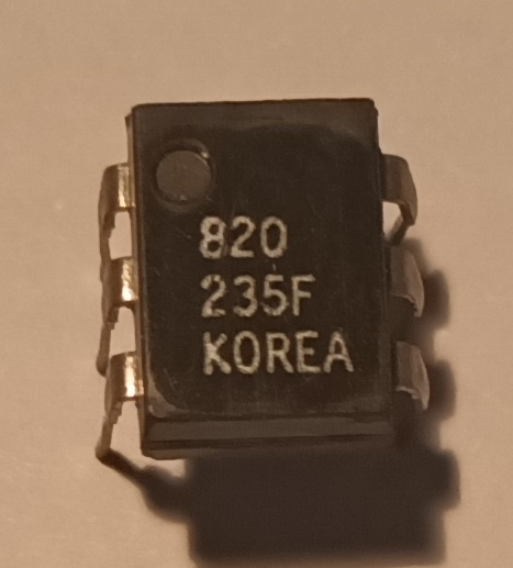

Was ist das für ein Optokoppler?
#7789064
Du hast den Optokoppler direkt vor dir liegen. Falls er noch funktioniert, kannst du ihn ja mal vorsichtig an Strom anschließen.
Ob es jetzt ein CNY17 oder ein 4N35 ist, kann ich nicht sagen, aber den CTR-Wert (Current Transfer Ratio) kannst du selber herausbekommen und dann einen Ersatztyp mit der entsprechenden Stromverstärkung verwenden.
820 kann auch das Datum sein:
Jahr 2008 und 20ste Woche.
OP #7789209
Danke für die Info, es wird vermutlich der FCD820 sein. Allerdings fehlt das Fairchild-Logo. Vielleicht hat es ja ein Nachfolger produziert.
Ich werde bei Gelegenheit mal das Zeitverhalten testen (Rechtecksignal an die Diode, Oszilloskop am Ausgang). 2µs Delay wären mehr als ausreichend, aber unter unrealistischen Bedingungen gemessen (RL = 100Ohm)
820 kann auch das Datum sein: Jahr 2008 und 20ste Woche.
Da lag das Teil schon in meiner Bastelkiste.
