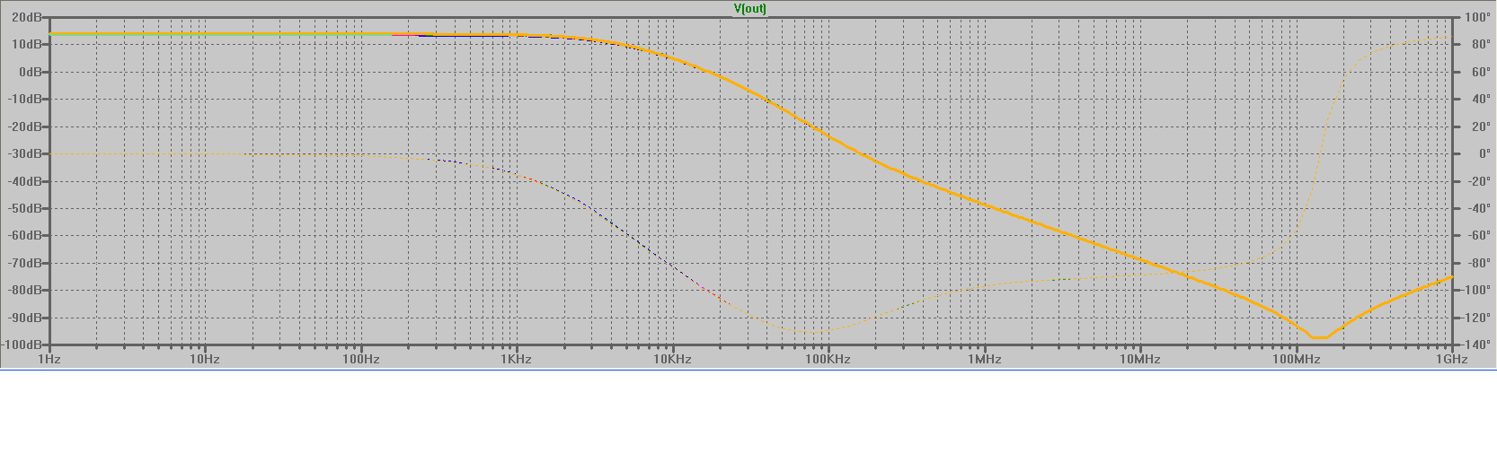

#3232170
@Falk
Mit zu grob meinte ich, ich habe Serien R und parasitäre Kapazität
unterschlagen, was ich wohl besser nicht gemacht hätte. ;-)
Was ich noch vergessen habe zu erwähnen:
Am besten soll der Filter nicht all zu viel Platz in Anspruch nehmen.
Ist es nicht einfacher unter dem Gesichtspunkt des Platzes größere
Kapazitäten als Induktivitäten zu erreichen?
Habe derzeit einen Ansatz mit 6,8µH, 100µF und einem 1Ohm R in Reihe.
Laut den Simulationsergebnissen sieht das erst mal vielversprechend aus.
Wenn ich dann bedenke, dass noch ein Linearregler danach kommt?

#3232336
Frequenzgang habe ich mal im Anhang.
Als Last habe ich 10 bis 100 Ohm in 10er Schritten variiert.
Daher die versch. Farben im Plot.
Die Impedanz der Störquelle habe ich mal nicht variiert, sonst wird
der Plott sehr unübersichtlich.
Ich habe für die Simulation eine DC Spannung von 5V mit einer Störung
von 5V überlagert.
Was meinst du, besteht noch Optimierungsbedarf?
Viele Grüße
