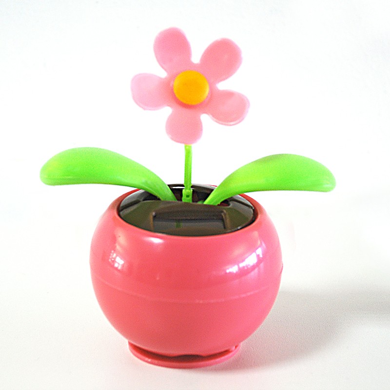

Die Dinger dürfte wohl (fast) jeder kennen. Ich hab meine heute
auseinander gebaut und drin war leider nur ein schwarzer Plastikklecks
und keine anschaubare Schaltung. Der Klecks hat 6 Anschlüsse: 2 Für das
Solarmodul (2 Zellen in reihe) 2 für einen Elko und 2 für eine Spule.
Ereicht die Spannung im Elko einen gewissen Wert wird dieser schlagartig
über die Spule entladen. Durch das enstehende Magnetfeld wird die Blume
zum wackeln gebracht.
Ich bin auf der Suche nach der unter dem Plastikklecks verborgenen
Schaltung bzw. einer die deren Funktion erfüllt. Vielleicht weiß einer
von euch ja Rat.
Vielen Dank im Vorraus.

Du kannst dir ja mal die Schaltprinzipien eines DIAC und eines
Thyristors zu Gemüte führen. Je nach erreichter Spannung des
Kondensators reicht das.

Eigentlich geht das mit einem Unijunction-Transistor (oder PUT als UJT
geschaltet).
Da der aber eine höhere Spannung braucht, und die Diode mit der
verhindert wird dass sich der Elko bei zu wenig Helligkeit wieder
entlädt ebenfalls zu viel Spannung verbraucht, packen Chinesen so was in
einen CMOS Chip.

Die Elektronik in den Dingern erkennt selbstständig, wann der Magnet in
die Nähe der Spule kommt und schaltet dann den Kondensator zur Spule.
Somit schwingt das Pendel in der eigenen "Resonanzfrequenz" und die
Spule und das Pendel müssen nicht aufeinander abgestimmt sein (was man
im 2. Video erkennt).
https://www.youtube.com/watch?v=v7RejXkwJK4
https://www.youtube.com/watch?v=zsGS4w7gGu0
Wäre sehr interessant mal zu wissen wie das Ding funktioniert.

Ich glaube ihr denkt alle etwas zu kompliziert. ;)
Ich mach später mal ein Video von dem Teil in Aktion dann kann man
bestimmt sehen ob die Spule in Abhängigkeit der Postion des Pendels
geschaltet wird oder nicht

Wie man in einem Video, das ich kürzlich gepostet habe, sehen kann, hat
einer sein eigenes Pendel daraus gebastelt, da jetzt die (Steuer-)Zeiten
nicht mehr stimmen, müsste das Pendel nicht mehr funktionieren, was es
aber definitiv noch tut.

Habs mir gerade erst angeschaut. Interessant, dann wird die Entladung
des Kondensators wohl einmal über die Spannung des Kondensator und eine
Induktionsspannung durch das Pendel gesteuert. Nett :)

> Da ist genau EIN Transistor am Werken.
> Sozusagen Sperrschwinger mit mechanischem Schwingkreis.
> Google -> "Ein Transistor Pendel" erstes Bild
Nö, die Schlatung ist anders, von der Spule führen nur 2 Kabel zurück
nicht 3.
