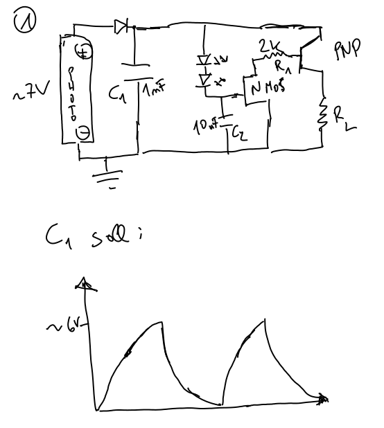

vorab, ich bin Neuling also seid nicht zu harsh mit mir,
grade mehrere Stunden versucht meine Vorstellungen zum
Laufen zu bringen.
Meine Vorstellung:
Der Kondensator C1 soll ueber eine kleine Solarzelle bis
zu einer bestimmten Spannung laden und dann pulsartig seine
Ladung ueber dem Widerstand RL entladen, dann soll der
Prozess von vorne beginnen.
Erst hab ich das hier probiert:
http://solarbotics.net/library/circuits/se_t1_fled.html
Aber es nicht zum laufen bekommen. Ich weiss nicht ob
es da Exakte npn pnp Paare braucht und die Last ein Motor
sein muss, ich hab jedenfalls nicht genau die Transistoren,
die in der Schaltung verwendet werden.
Dann war meine Idee wie in dem Bild einen Mosfet durchzuschalten,
sobald 2 blaue LEDs zum Gate leitend werden, der wiederrum einen
pnp-Transistor durchschaltet und C1 auf 0 zieht.
Der Kondensator C2 soll den N-Mosfet noch eine Weile leitend halten,
auch wenn die Spannung unter ~6V faellt, damit der C1 weiter leergesaugt
wird.
Ja gut, soweit schoen und gut, aber das funktioniert nicht.
Das Ganze ohne pnp-Transistor nur mit dem n-Mosfet funktioniert auch
nicht.
Transistoren und ihre Funktionsweise machen bei mir Knoten ins Hirn.
Das Ganze ist kein Projekt oder so,
ich will nur verstehen, warum es nicht funktioniert
und wie eine Schaltung funktionieren kann, die den Kondensator
C1 "schlagartig" ueber dem Widerstand RL entlaedt.

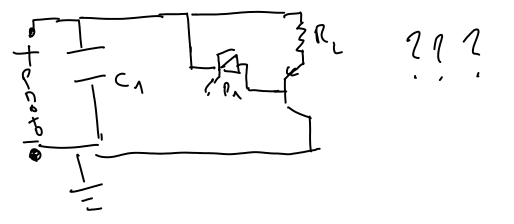

Vermutlich bekommt der nmos nicht genug Spannung zum öffnen. Wie hoch
ist denn die "Zündspannung"? .Du könntest auch eine zenerdiode und einen
npn transistor nutzen. Die zenerdiode dann in Sperrrichtung zw. +U und
die Basis des transistor. Der transistor schaltet RL gegen Masse.
Gruss tobi

Hab ich das richtig verstanden?
In diesem Fall wuerde sich die Spannung auf C1 doch auf
die Durchbruchsspannung der Zenerdiode + Vbe einpendeln?
So oder so hab ich grade leider nur Zenerdioden mit
deutlich hoeherer Durchbruchsspannung, aber mehrere
LEDs in forward Richtung muessten ja denselben Effekt haben.
lg Antoni

Ich hatte da nen Denkfehler sorry. Um die Schaltung zum funktionieren zu
bringen benotigst du eine blinkende led. Zudem stimmt deine Schaltung
auch nicht mit der originalen Schaltung aus dem link über ein.
Gruss tobi

ja, die Schaltung aus dem Link ist eine andere mit
einem npn/pnp Paar.
Ich hab daran allerdings recht viel rumexperimentiert und
es letztendlich nie als pulsartiges entladen des Kodensators
zum Laufen bekommen.
Meistens stellt sich am Ende eine fixe Spannung ein,
die der Kondensator nicht unterschreitet.
Mein aktuell bestes Ergebnis ist mit dem N-Mos (bs170):
         .---------o------------o------.
         |         |        LED V     | |
         |         |            -     | | Rlast
        ---       ### 1mF       |   ||-+
  photo  -        ---      .-||-o---o|<-  bs170
    ~7V  |         |       | 22nF      |
         '-----------------o-----------'
Wenn die Sonne scheint, dann stellt sich je nach LED eine
gewisse Spannung ein, geht die Sonne aus, dann zieht der Mosfet
den Kondensator leer.
Es waer halt ideal, wenn ich dem mosfet, sobald 6V erreicht sind,
diese 6 Volt direkt ans Gate anlegen koennte, anstatt dass so viel
ueber die LEDs abfaellt. Vielleicht laesst sich da irgendwas
mit nem 2. Transistor machen...
