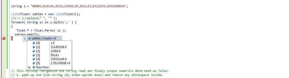

Gast #2295255
Danke viel mals.
ich kann mir so eine Menge sparen.
nun aber eine Anfängerfrage:
Erstens: Der Float ist gibt mir nur ein single pracision statt die
gesamte Nachkommerstelle.
zweitens: (,) wird nicht als Kommerstelle erkannt, ich nehme an (.)
Meine Original Messdaten sind aber mit (,) als Nachkommerstelle
wie kann ich ihm das beibringen
hier ein Debug Screenshot
Gast #2295263
s = s.Replace(",", ".");

#2303895
Sven schrieb:
> Wie kann ich Windows erzwingen nur eine der beiden erwähnten
> Darstellungen zu verwnden
Wenn's unbedingt sein muss:
Regions- und Sprachoptionen -> Formate -> Anpassen ->
Dezimaltrennzeichen
und Zifferngruppierung
> ohne die Replace-Func zu verwenden.
Sinnvoller ist es das Parsen universell zu machen.
D.h. alles beachten/filtern was z.B. hier
http://en.wikipedia.org/wiki/Decimal_mark
aufgeführt ist und dann umwandeln (bzw. mit CultureInfo.InvariantCulture
umwandeln lassen).
