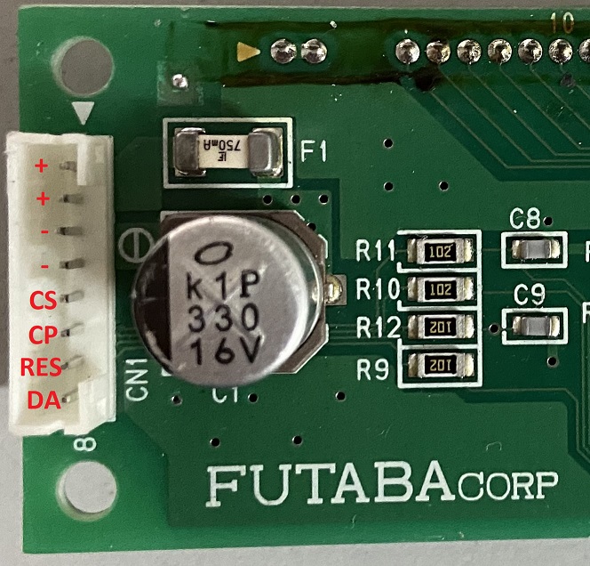

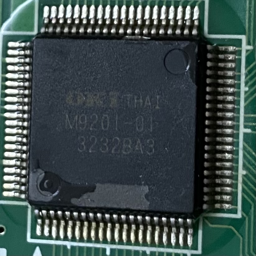

Das Datenblatt des OKI MSM9201 sollte dir so gut wie alles zum Display
klarmachen.
https://datasheetspdf.com/datasheet/MSM9201-01.html

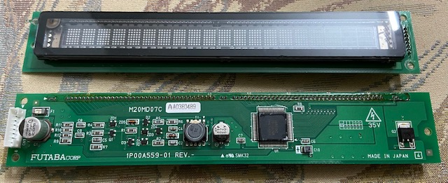

Du piepst nur noch durch, auf welchen Pins die Daten reinkommen, (DA, CP
und CS) und die Speisespannung. Der Spannungswandler für die 30V scheint
schon auf dem Board zu sein, der könnte eigene Versorgungsanschlüsse
haben.
