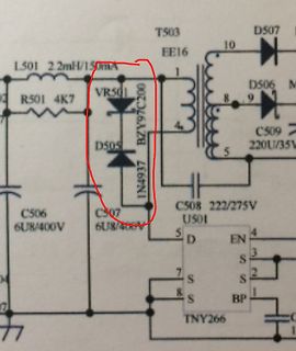

Sperrwandler für TNY266
Hallo, Bei einem Siemens Trockner ist das Schaltnetzteil mit einem TNY266 defekt. Defekt ist der Trafo.Dieser ist von Hartu und hat die Bezeichnung 717216-52.Im Netz finden man diesen nicht. Der Trafo hat eine defekte Primärwicklung. Ohm gegen unendlich. und 2

Regelung erfolgt durch das Signal an EN. Der Anschluss BP ist für die interne Versorgung des Regel ICs TNY266. Die von Dir gesuchte Gleichrichtung erfolgt durch die Diode D3. Gruß DC/DC

ausgewechselt. Der Steurkreis funktioniert soweit. (wurde mit 5V getestet aufgrund der Schaltung von TNY266pn könnte man das herauskriegen) Die Platine mit großer vorsicht und vielen Sicherheitaspekte ans Netz angeschlossen. An den Brückengleichrichter messe ich nur 30V. Wo könnte sich der fehler nun
Schaltplan zu machen. Ich habe hier in der schaltung die Varistoren jetzt nicht eingefügt un den TNY266pn. Meine Schaltung endent am Elektrolytkondensator im Lastkreis. Hat nun jemand eine Idee wie 30V nur ankommen können statt 400 V DC?? Was Bewirken überhaupt die Condensatoren im 400V??
