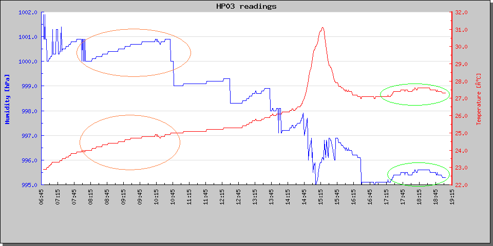

habe inzwischen meinen HP03 zum laufen gebracht.
Leider scheint irgend etwas nicht richtig zu stimmen. Der Druck springt
zum Teil sehr stark und teilweise entsprechen sich der Verlauf von
Temperatur- und Druckkurve genau (siehe Bild).
Auch eine Mittelwertbildung hat das leider nicht verbessert. Speicher
zurzeit ungefähr jede Minute einen Mittelwert der aus 24 Messwerten
gebildet wird.
Leider stimmen die Druckwerte auch nicht mit denen von meteo24.de
überein.
Dort bekomme ich 1008,5hPa angezeigt, der Sensor liefert allerdings
990,4hPa. Höhen korrigiert (bin 94m über NN, macht 1,011879047) ergibt
sich 1002,17hPa. Laut Datenblatt sollte der absolute Fehler aber bei ±2
hPa.
Hat jemand eine Idee was ich da falsch machen könnte?
Bild und Quellcode zur Umrechnung im Anhang.
