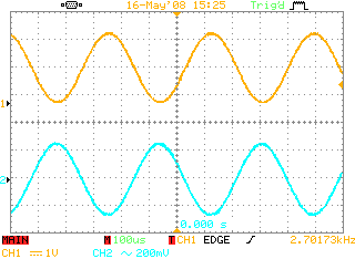

Hallo Leute, hab mal ne kleine Frage an die DAC Spezis. Hab hier nen TDA
8702 DAC aufgebaut. Das Ding funktioniert auch wunderbar, allerdings nur
wenn BIT 1  bis BIT 7 angeschloaasn ist. Wenn ich BIT 0 (LSB)
anschliesse wird mein erzeugtes Signal total verrauscht.
Der 8702 ist an 5 V angeschlossen, AGND und DGND sowie VCCA und VCCD
sind jeweils zusammengeschaltet. Clock ist auf GND gelegt, das DAC ist
somit transparent.
Es wird der invertierte Ausgang genutzt, beim nichtinvertierten sieht
das Signal ziemlich komisch aus. Das ganze ist über einen Kondensator
(100µF) und einem Widerstand gegen GND direkt an ein Oszilloskop
angeschlossen.
Hat jemand nen Tip für mich?
MfG BC
Gast #869062
Das obere Signal wird mit einem R2R DAC erzeugt. Ein ATMEGA 32 gibt
mittels Lookup Tabelle einen Sinus aus.
Freue mich schon auf Antworten.
