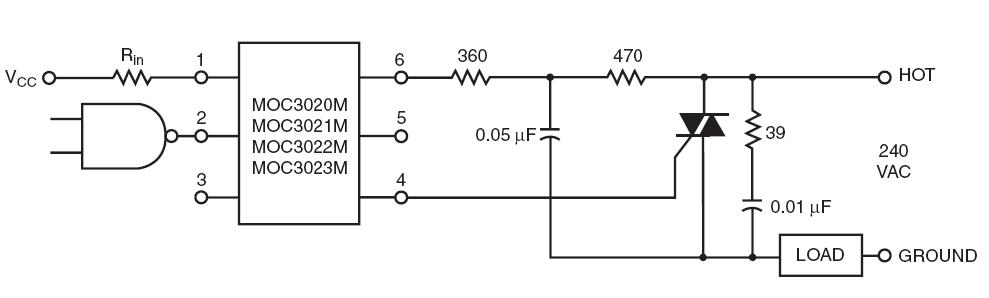

Ich muss als Projekt einen Dimmer machen den ich über den µC ansteuer.
Die ZC Schaltung ist fertig und funktioniert.
Den Leistungsteil hab ich auch aufgebaut nur geht da leider nichts. Also
Optopkoppler hab ich einen TLP3023 genommen. Soweit ich gesehen habe ist
der baugleich mit dem MOC3023 (oder irre ich mich da?) und deshalb hab
ich die Appl. Note nachgebaut (siehe Anhang). Also Triac hab ich einen
TIC225M genommen.
Zum Testen hab ich am Eingang mal 3,3V konstant angelegt
(Eingangswiderstand hab ich berücksichtig und den so Ausgerechnet
(790Ohm), dass max 4mA hineinfließen) , da müsste ja der Optopkoppler
die ganze Zeit durchschalten und der Triac müsste auch die ganze Zeit
durchschalten und die Glühbrine leuchten. (Damit mal die ZC Schaltung
zum Testen wegfällt)

Hab ich vielleicht ein Unterschied übersehen oder einen Denkfehler ? Ich
steh komplett auf der Leitung. Den Leistungsteil kann ich auch nicht

Deine Schaltung ist aber nicht mit der Prinzipschaltung im
Datenblatt S.4 des Triac`s identisch.
Vertausch mal Mt1 mit Mt2 ODER plazier deine Last an Hot,
nicht an Ground.

> Laut Datenblatt des TLP soll die LED 50mA sehen. Da sind 4mA evtl. doch
> etwas knapp.
Siehe TRANSFER CHARACTERISTICS im Datenblatt des MOC S.3
da stehen für die verschiedenen Typen die entsprechenden Ströme drin.
