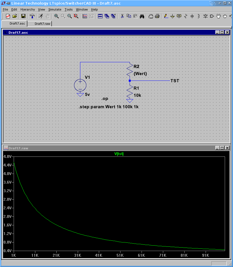

Hallo ich hab da ein kleines Problem,
habe einen Schaltkreis, bestehend aus zwei in Reihe geschalteten
Widerständen (R1= 10k,R2 = 10k) und einer Spannungsquelle (U=10V),
erstellt. Jetzt möchte ich den Widerdstand R2 schrittweise auf 100k
steppen.
Dazu habe ich den Parameter von R2 in "{wert}" umgewandelt und in die
SpiceDirective ".step param 1k 100k 1k" eingegeben und oberhalb der
".op" Directive auf dem Schematic platziert. Als Simulationsmodus wähle
ich also "DC op pnt".
Nur erscheint immer, nachdem ich auf "run" geklickt habe, die
Fehlermeldung "Can't find definition of model"Wert" ".
Was mache ich falsch ?
Danke, Florian

Florian wrote:
> Dazu habe ich den Parameter von R2 in "{ wert }" umgewandelt und in die
> Fehlermeldung "Can't find definition of model " Wert " ".
Wie heißt den deine Variable nun?
"wert", "Wert" oder "1k" ?
mach vielleicht mal nen Screenshot vom LTSpice.
