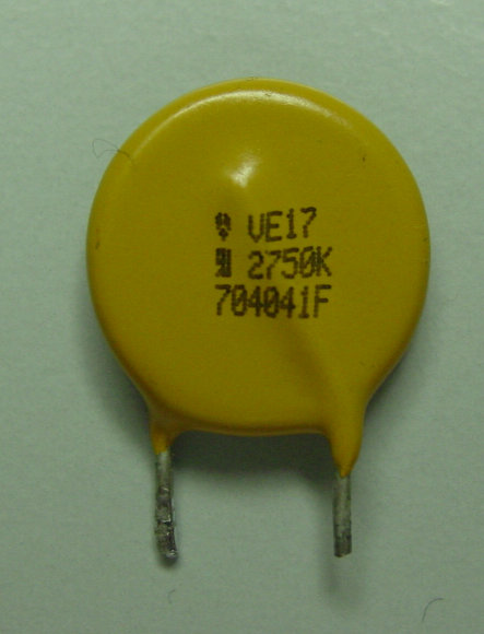

Beim 1. Bild würde ich mich auf einen VDR mit 275V AC festlegen.
Die Leistung ist schwer zu sagen, tippe aber mal auf 0,6-1W.

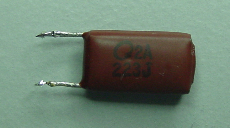

Die 223 im 2. Bild bedeuten normalerweise 22nF
