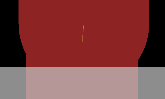

Ich habe mehrere Leiterbahn an die Pins eines IC angeschlossen, danach
aber noch ein paar Dinge leicht verschieben müssen. Problem ist, dass
ich jetzt Dutzende von sehr kurzen Luftlinien habe, obwohl Leiterbahn
und Pin jeweils übereinanderliegen (trotz Ausführung von Ratsnest, siehe
Bild).
Wenn ich später die Platine erstelle, kann das Probleme geben, das die
Verbindung zwischen Pin und Leiterbahn dann eben doch nicht da ist -
oder zählt das, was ich auf dem Bildschirm sehe (rote Flächen überlagern
sich = durchgehendes Kupfer)?
Wenn sich die Flächen berühren, hast du auf der Platine sicher eine
Verbindung. Allerdings sind Luftlinien im Endprodukt unschön, daher
würde ich die beseitigen. Einfach mit ROUTE auf die Luftlinie klicken
und etwas daneben nochmal klicken, dann wird die "Leiterbahn" erzeugt
und mit dem Endpunkt verbunden.
Rot = Bottom Layer = Kupfer ==> Wird nicht geätzt
Vielleicht sind deine Leiterbahnen zu breit. Rechte Muastaste ==>
Eigenschaften.

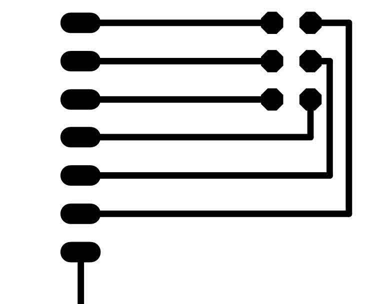

Wo ich grad dabei bin, habe im Anhang ein Ausschnitt aus meinem Board.
Sind die Pads so ok, oder sollte es anders aussehen?
Zu breit kann nicht sein, werde es wohl so machen wie von Phillip Burch
vorgeschlagen.
Danke für die Aufklärung!
@keen name: Wüsste nicht, was daran verkehrt sein sollte? Evtl. 45°
Winkel, vor allem wenn die Frequenz was höher geht.
