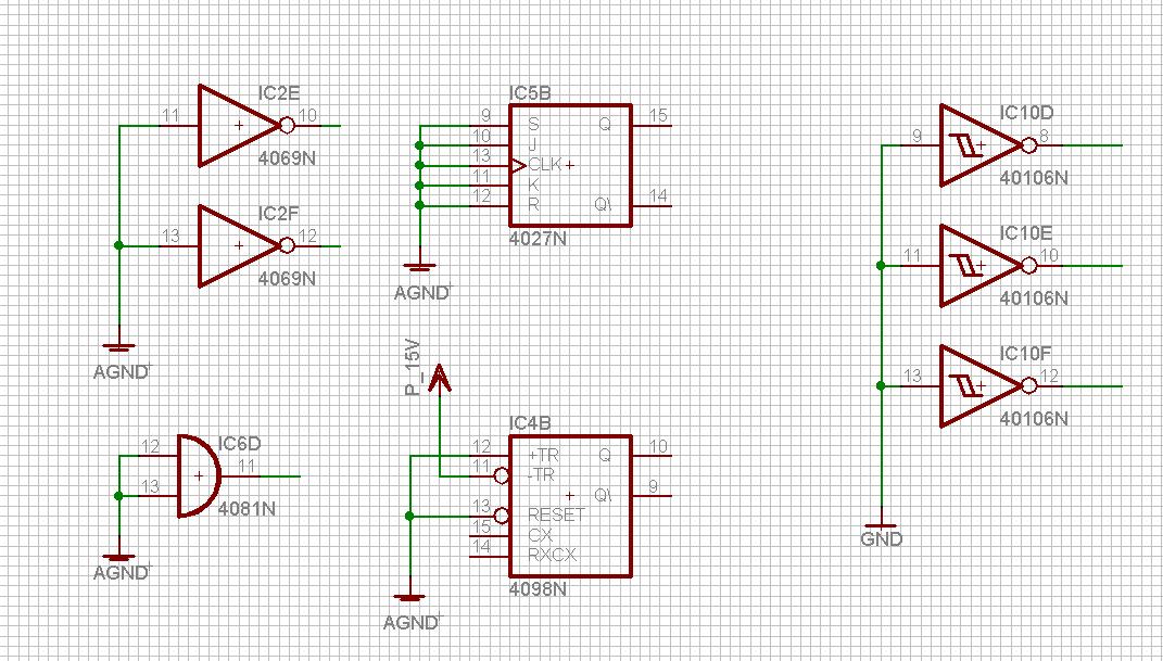

Hallo an allen,
ich habe eine Frage über unbenutzte Gatter.
Was muss man machen, wenn man z.B. auf der Schaltung nicht benutzte
Gatter hat, wie z.B. CD4069(inverter); CD4081(UND); CD4027(Flip-Flop);
CD40106(Sch.Trigger); CD4098(Monoflop).
Es wäre sehr nett, wenn ihr eure Ideen bzw. Erfahrungen mitteilt.
Vielen Dank für Eure Hilfe!
gruß
baha
Gast #872506
ich habe außer Flip flop gefunden, wie die beschalten sollen.
Vielleicht hat jemand eine Idee, wie ich unbeutzten Gatter von
JK-Flip-Flop beschalten kann.
danke im voraus.
#872508
Ist ziemlich egal welchen Eingang du auf GND und welchen auf Vdd legst,
solange du alle Eingänge versorgst und die Ausgänge in Ruhe lässt.
Einzig zu beachten wäre, dass Set- und Reset-Eingänge nicht beide aktiv
sein sollten.
Gast #872520
Alle Eingänge müssen beschaltet werden.
Prinzipiell egal, ob "hi" oder "low", nur offen bleiben dürfen sie
nicht.
Sonst fangen sie 50Hz oder anderere Schwingungen ein, schalten sehr
schnell und verbrauchen viel Energie.
Üblicherweise über (gemeinsamen) Widerstand (ca. 1 kOhm) an Gnd (oder
Vcc).
