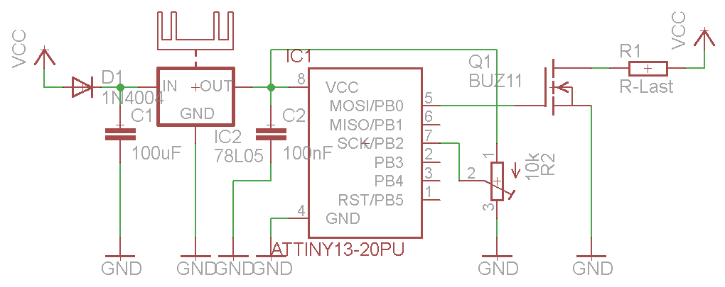

Hab mal einen Frequenzgenerator entworfen.
Funktionsparameter:
- f = 31kHz - 1MHz
- VCC = variabel 5 - 30V
- R2 an PB2 = ADC Eingang für Frequenzeinstellung
Q1 ist ein N-Channel-Mosfet (kein BUZ11, irgendwas stärkeres aus nem
alten NT oder so..)
IC2 ist ein Festspannungsregler 5V/100mA
R1 besteht aus einigen Windungen auf dem Ferrit-Kern eines Zeilentrafos.
Fallen euch noch Fehler oder Verbesserungsvorschläge auf?
Den Source poste ich wenn er fertig ist..
lg

danke, genau das hab ich gesucht^^
das soll eine testansteuerung für nen zeilentrafo werden um die ideale
frequenz zu finden. bei den analogen kippstufen habe ich immer das
problem dass die flankenwechsel zu langsam sind und man die frequenz
nicht richtig regeln lässt.. das umgehe ich mit dem tiny ;)
