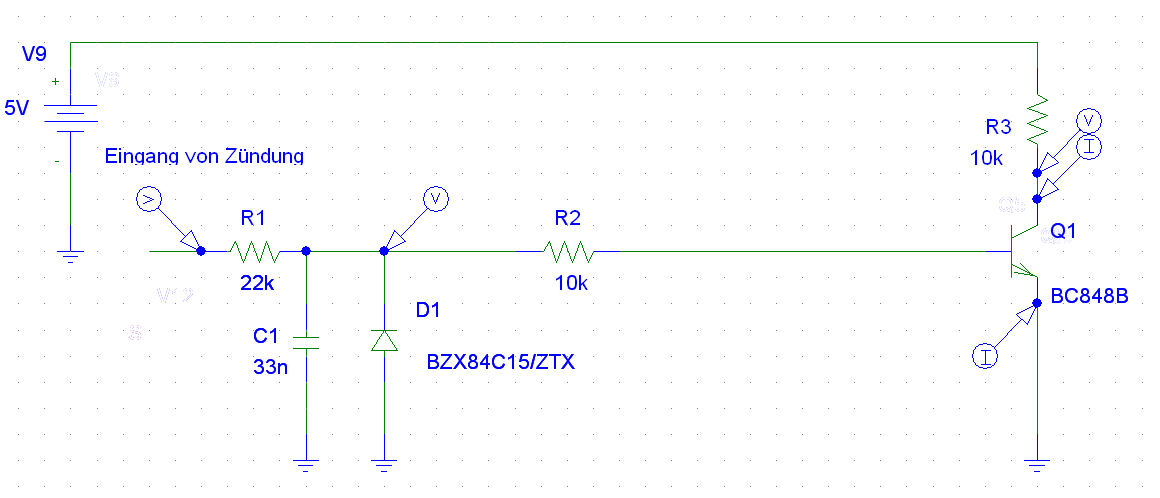

ich möchte für mein Motorrad einen Drehzahlmesser bauen und dazu das
Spannungssignal an der Primärseite nutzen. Abgreifen tue ich das Signal
direkt an der CDI-Einheit.
Nun habe ich vorhin mal mein Oszi rangehangen und gemessen. Nur das
Signal war völlig anders als erwartet...
Ich sehe eine Spannungsspitze von 0V auf -12,5V, welche nur 25µs lang
ist. Danach geht die Spannung auf +1V und fällt wieder langsam auf 0V.
Ich verstehe nicht wie die Spule geladen wird mit diesem Signal.
Kann mir das jemand erklären?
gruß
Matthias

Hallo Matthias,
solange das Moped läuft solltest Du dies so hinnehmen - greif das Signal
ab und vearbeite es weiter und gut ist.....
Welche Art von Drehzahlmesser möchtest Du bauen?
Analog, digital oder mit Controller - davon hängt die Methode der
Verarbeitung ab.
Gruss Otto

Kommst du irgendwie an die Lichtmaschine ran? Vor dem
Gleichrichter/Laderegler liefert diese eine schöne Sinusspannung. Die
Frequenz ist Proportional zur Drehzahl.
Gast #875257
Ist CDI denn nicht eine Kondensatorzündanlage? In dem Falle wird doch
eine Spule nicht geladen wie sonst so üblich, sondern die Zündspule
wirkt ganz einfach wie ein Trafo, der den Eingangsimpuls auf die
Sekundärseite transformiert. Die Zündspule fungiert hier also nicht als
Zwischenspeicher.

HAllo,
danke an alle. Ich denke der Hinweis mit der Kondensatorzündanlage
erklärt alles(hab ich nicht drann gedacht)! die Schaltung von
http://www.digitaler-drehzahlmesser.de/ kenne ich und ich habe heute
auch schon was ähnliches erfolgreich ausprobiert...
Ich habe die oben aufgeführte Schaltung für mich ersonnen! Das Signal
nehme ich am Kollektor ab.
Hat jemand dazu noch Hinweise, ob ich was verfeinern muss..
gruß!
