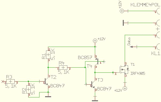

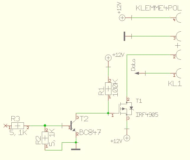

Keine Ahnung, ob die Schaltung an sich so läuft (war TARGET! nich das
super-tolle Ding mit dem eingebauten Simulator...?).
Nur würd ich meinen, für PWM ist die Ansteuerung des FET bissi knapp,
immerhin will dessen Gatekapazität ja zügig umgeladen werden, damit der
schnell leitet/sperrt und nicht so viel Leistung dazwischen versenkt.
Zumindest einer dieser beiden Vorgänge wird durch den passiven
100kOhm-Widerstand etwas schwierig.

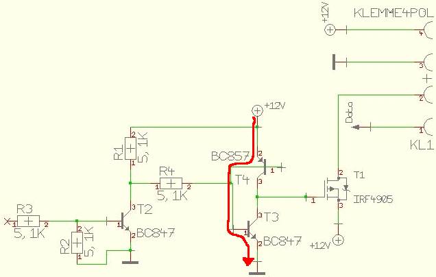

So hab ich das auch immer gemacht, mit der Komplementärstufe... da
verheizt du dir aber nur die beiden Transen. Ich  hab dir mal den
Strompfad aufgemalt.
Tipp: Transen vertauschen ;-) und den Artikel über Bildformate lesen
