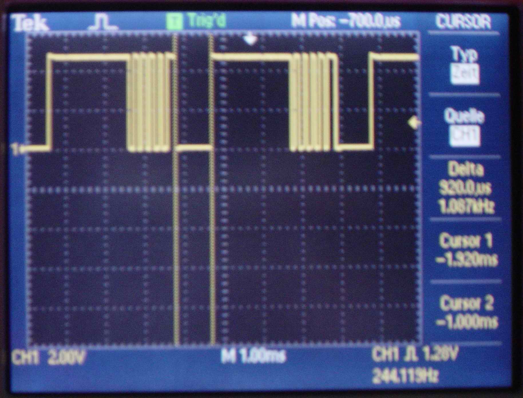

ich habe irgendwie mittlerweile ein Verständnisproblem bezüglich meines
Timers im Mega128.
Ich möchte Daten per USART senden: 8Bit, 1 Startbit, 2 Stoppbit,
9600Baud
Das Senden geht ohne Probleme, aber ich muss ein Reset über den Bus
senden. Dazu wird der TX abgeschaltet und der entsprechende PIN auf 0
gesetzt, nach Zeit X wird die TX wieder aktiviert, eine Weile lang 1
ausgegeben und dann (jetzt nur noch) 1 Byte gesendet.
Für die Zeit 0 und 1 auf TXD verwende ich TIMER 0 , der mittlerweile
permanent läuft, da ich hier schön länger grübel und nicht verstehe,
weshalb ich 0 auf TX nur mit 920µs erhalte und 1 auf TX mit ca. 2200µs.
Lt. Simulation im AVR Studio sollten beide Zeiten 2200µs lang sein. Ich
denke im Code klemmt etwas, aber wo???
Im beigefügten Bild sieht man das Timing! 0 --> 920µs 1--> 2040µs
Der Code für Timer und USART ohne Initialisierung:

Ich hoffe irgend jemand kann mir sagen, wo ich hier schief denke, oder
was hier schief geht - denn irgendwie klammere ich mich noch an die
Simulation im Studio, wo es ja passt.
Vorab schon mal danke!
