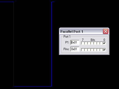

habe folgenden MC 80535 und folgendes Anliegen:
Wie kann ich bei einem Rechtecksignal P1.0 (siehe Abbildung)
quellcodemäßig die Zeit zwischen zwei ansteigenden Taktflanken in
Sekunden berechnen?
Timer0 wird bereits verwendet.
Viele Grüße
> Sekunden berechnen?
Wenn Du wirklich nur die Sekunde haben willst, einen Timerinterrupt
aufsetzen, der jede Sekunde nachguckt, ob der Pin sich geändert hat
(dazu vorherigen Zustand merken) und dann ein Byte (max 255s) oder 2
(max 65535s) oder mehr hochzählen.
Beim nächsten Erkennen von 0-1-Wechsel, Zähler ausgeben und rücksetzten.
Also erstmal festlegen, welches Interval (max/min Dauer) und welche
Auflösung.
Das heißt nicht, daß er nicht noch mehr machen kann.
Peter
