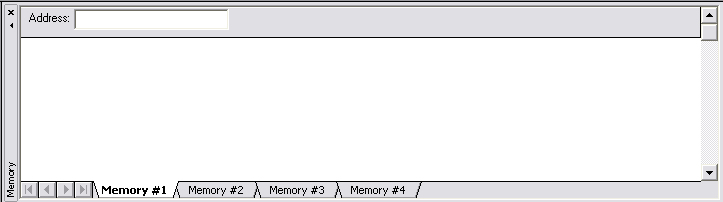

Versuche einfach irgendwelche ASCII Zeichen in einem Memory als quasi
"Display" darzustellen. Ich kenn jedoch keinen Befehl bzw die Stelle an
die ich diese Zeichen adressieren muss um im Keil Debug-Modus ... Memory
Window auch was zu sehen....

Na du kannst im Memory Window ja den internen Ram, externen Ram oder
Code Speicher anzeigen.
Die einfachste Variante wäre also in Assembler mit einem MOV Befehl in
das interne Ram zwischen 0x00 und 0x7F deine ASCII Zeichen zu schreiben.
Wenn du den internen Ram dann anzeigen lässt siehst du diese Zeichen.
z.B.
mov 00,#'H'
mov 01,#'A'
mov 02,#'L'
mov 03,#'L'
mov 04,#'O'
Dann siehst du HALLO im RAM ab der Adresse 00.
