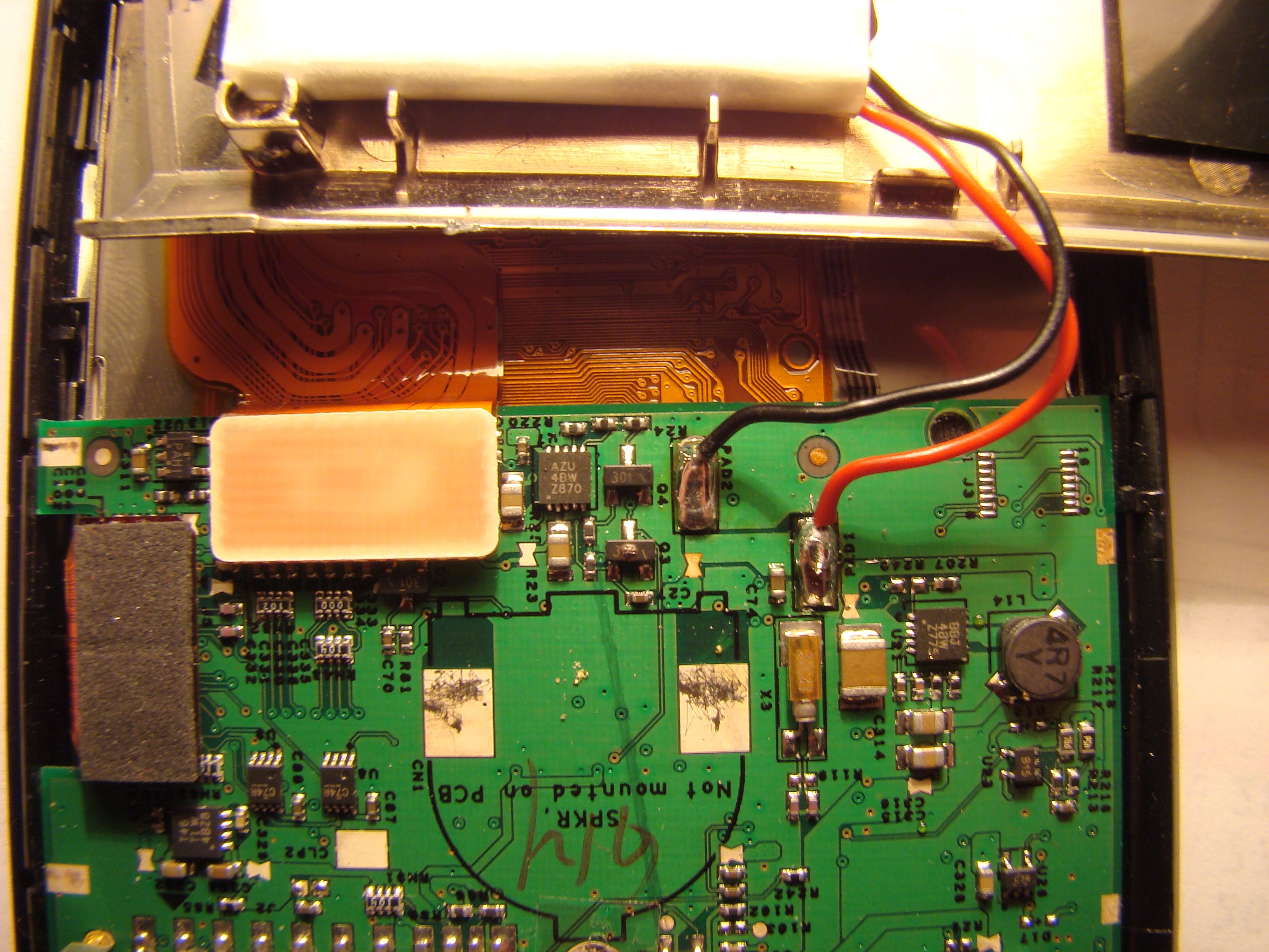

ich bin auf der Suche nach einen Datenblatt für ein SMD Bauteil.
Am Foto ist es genau neben dem Minus-Pol der Batterie positioniert.
Oben steht "301 \", wie man sieht hat es das Bauteil unterhalb (was so
ein "301 \" war erwischt).
Ich hätte jetzt gerne eine Auskunft über dieses Bauteil, falls es jemand
kenn oder mir weiterhelfen kann wäre ich sehr dankbar.
Meine persönliche Vermutung wäre das es ein Transistor oder eine Diode
ist.
Gruß Alexander

Ich kann es dir zwar nicht sagen, aber nimm dir mal eine Heißluftpistole
und entlöte beide Mosfets.
Miss dann doch bitte einmal wohin die Leitungen führen, also erstelle
einen partiellen Schaltplan.
Die selben Bezeichnungen werden oft von anderen Herstellern für
verschiedene Teile verwendet.
Wenn wir aber wissen was das Teil macht können wir es durch ein
äquivalentes Teil ersetzen.
Wenn der untere Transistor nun ein 302 war ... also der
Komplementärtransistor dafür, z.B. als Treiber kannst du noch mehr einer
Schaltung schrotten wenn du da ein falsches Bauteil reinsetzt.

(a)  (b)         (c)          (d)     (e)
301  FDV301N     Fairchild    SOT23   n-ch 'digital' fet 25V 0.22A
301  FP301       Sanyo                Transistor
301  KV1301A-1   Toko         CB12    FM VCD
301  KV1301A-2   Toko         CB24    FM VCD
301  KV1301A-3   Toko         CB36    FM VCD
301  PZM3.0NB1   Philips      SOT346  Zener Diode
(a)  Marking
(b)  Typ
(c)  Hersteller
(d)  Gehäuse
(e)  Beschreibung
