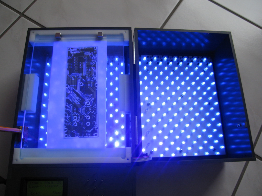

Hallo zusammen, ich habe mal wieder ein Projekt fertiggestellt. Diesmal handelt es sich um einen UV-LED-Belichter für doppelseitige Platinen, inklusive der Ansteuerelektronik und integriertem Netzteil. Im Display des Belichters kann man die Belichtungszeit entweder im Format "hh:mm:ss" oder "sssss" eingeben. Eine Zeile darunter wählt man aus was belichtet werden soll, also "Top", "Bottom" oder "Top & Bottom". Anschließend kann der Belichtugnsvorgang gestartet werden. Sollte während dem Belichtungsvorgang der Deckel des Belichters geöffnet werden, gehen die UV-LEDs sofort aus und es erscheint eine Warnung auf dem Display. Mehr Informationen zum Projekt und die Projektunterlagen stehen auf meiner Website http://www.familie-finke.com zur Verfügung. Viele Grüße, Thomas
Hallo Thomas, kannst Du uns vieleicht mitteilen, welche (und wieviele) LEDs Du verwendest. Ausserdem interesant ist die etwaige Belichtungszeit. Gruss und schönes Wochenende Jörg
.. ach ja, was ich noch vergessen habe: Reicht es im Prinzip nicht, eine Box mit Schlitz zu bauen. Dann müssen die Karten nur noch reingeschoben werden. Fehlt dann nur noch das automatische Auswerfen wie bein Toster.. Gruss Jörg
Worin liegt eigentlich der Vorteil im 2-seitigen Belichen? Man könnte doch genausogut erst eine und dann die andere Seite belichten, würde nur etwas länger dauern.
Mich würde die Auflösung eines solchen Belichters interessieren. Hat jemand eine Idee, wie das mit einfachen mitteln zu testen ist. Mein konkretes interesse ist, ob man damit 4/3/2 mil hinbekommt. Natürlich muß man dazu auch die Platine im Entwickler ein bisschen bewegen, sonst grenzt das schon am Entwickler.
Hallo, also erstmal: Diese ganzen Infos findet ihr auch auf meiner Website ;-) > Hallo Thomas, > kannst Du uns vieleicht mitteilen, welche (und wieviele) LEDs Du > verwendest. Ausserdem interesant ist die etwaige Belichtungszeit. 142 LEDs (von einem großen Internetauktionshaus ;-) ) pro Seite und die Belichtungszeit beträgt bei Verwendung von Transparentpapier 135 Sekunden. > .. ach ja, was ich noch vergessen habe: Reicht es im Prinzip nicht, > eine Box mit Schlitz zu bauen. Dann müssen die Karten nur noch > reingeschoben werden. Sowas hatte ich mir vorher auch überlegt, aber der Aufbau beim Belichten soll ja folgendermaßen sein: Untere Glasplatte, untere Layoutfolie, Platine, obere Layoutfolie, obere Glasplatte. Das Problem bei dem Schlitzbelichter wäre, dass die obere Glasplatte nicht auf die Platine drücken würde. Da könntest Du höchstens die kompletten Glasplatten jeweils mit rausnehmen. Kurz gesagt: Der mechanische Aufwand beim Schlitzbelichter steigt. > Worin liegt eigentlich der Vorteil im 2-seitigen Belichen? > Man könnte doch genausogut erst eine und dann die andere Seite > belichten, würde nur etwas länger dauern. Der zweiseitige Belichter hat den Vorteil, dass ich erst beide Layoutfolien genau aufeinander ausrichten und an einer Seite fixieren kann...anschließend werden die beiden Layoutfolien nur noch aufgeklappt und die Platine dazwischengelegt. Wenn ich die Folien dann wieder zuklappe sind diese immer noch exakt aufeinander ausgerichtet. Bei einem einseitigen Belichter dürfte das ausrichten der Layoutfolie beim zweiten Belichtungsvorgang deutlich schwieriger sein. > Mich würde die Auflösung eines solchen Belichters interessieren. > Hat jemand eine Idee, wie das mit einfachen mitteln zu testen ist. Das hängt auch stark vom Ätzvorgang ab. Da ich mir inzwischen auch ein richtiges Ätzgerät zugelegt habe, werde ich beim nächsten Platinenfertigen auch eine neue Belichtungsreihe mit durchführen und dann kann ich die minimal mögliche Strukturbreite hier posten. Das Problem mit meinem Ätzvorgang bisher war, dass in einer normalen Schüssel das Ätzen recht lange dauert und man somit gewisse Unterätzungen bekommt. Gruß, Thomas

> Die von dem LED Laden auf Hongkong, der LEDs in 50, 100er bis 1000er > Packungen verkauft ? -->> Artikelname "100 Super UV LEDs 2000mcd 5mm 25° wasserklar" > Falls ja, gibts dazu schon Erfahrungen bezüglich der > Ausfallquote/Lebensdauer ? -->> Darüber hab ich noch keine Infos. Wobei ich mal davon ausgehe, dass mir die LEDs bei 20mA hoffentlich nicht abrauchen ;-)
