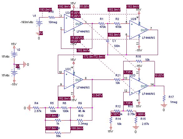

Hallo
kann mir jemand auf anhieb sagen was der opv rechts unten für eine
funktion hat?
die funktionen der anderen opvs kann ich mir erklären:
links oben: impedanzfolger
rechts oben: impedanzfolger
links unten: nicht invertierender verstärker
falls notwendig kann ich auch die bilder der PSpice arbeitspunktanalyse
uploaden.
grüße damir
Gast #877016
>opv rechts unten
Invertierender Verstärker (-1) mit einstellbarem Nullpunkt/Offset, da
der Nichtinvertierende Eingang an einem Polti liegt (statt wie üblich an
Masse).
Gast #877067
Der Nullpunkt/Offset eines OVP bewegt sich nur im unteren mV-Bereich.
Hier wird jedoch der Nullpunkt des Ausgangssignals eingestellt, so dass
bei 0 pH gleich 0 V eingestellt werden. Bei einer Scala von 0 bis 10V
spielt der Offset des OVP keine Rolle.
