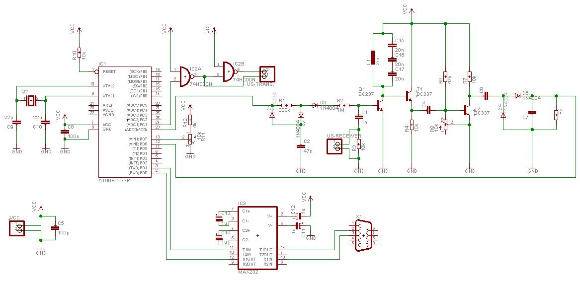

Ich habe eine Schaltung entwickelt welche die Entfernung per Ultraschall
misst.
Die Entfernungsmessung funktiniert einwandfrei jedoch stürzt der Atmega8
in unregelmäßigen abständen (10s oder 50s...) ab.
Ich verwende Codevision zum Programmieren in C.
Außerdem betreibe ich den IC mit einem externen Quarz (16MHz).
Die Schaltung und das Programm befinden sich im Anhang.
Könnt ihr mir sagen woran es liegt?

von Hannes (Gast)
anbei befindet sich noch der Schaltplan

von Hannes (Gast)
ok hier ist das bild

von Magnus Müller (Gast)
Soderla... die ersten Hinweise zum Schaltplan:
1. AVCC ist nicht beschaltet. Der Pin muss mit VCC verbunden werden,
   da darüber PORT C versorgt wird.
2. AGND ist auch nicht beschaltet. Der Pin muss mit GND verbunden
   werden.
3. Setz mal noch einen C (47nF, 100nF sind auch OK) zwischen RESET
   und GND. Der hält dir eventuelle Störungen vom Reset-Pin fern.
4. Wie sieht es mit deiner (vermutlich externen) Spannungsversorgung
   aus? Sind Fehler auf dieser Seite wirklich auszuschließen?
Den Code hab ich mir noch nicht angesehen.

von Axel R. (Gast)
'winkel' ist doppelt definiert.
'printf' verwendet dir 'putc' mit Polling. evtl hängt es damit zusammen.
Wird 'winkel' von 'printf' verändert? (volatile? gibts das bei
codeviviosn?)
Hier kommt sich printf(winkel) in der main mit 'winkel=zaehler' im
ANA_COMP interrupt in die Quere(atomarer Zugriff), oder?
Ich würde wie ..HanneS.. Jobflags in den Interruptroutinen setzen und in
der Main abarbeiten.
von Stefan (Gast)
ist die CKOPT-Fuse Programmiert? Sollte man machen wenn man über
8MHz-Quarze verwendet oder die Umgebung störverseucht ist.
von Hannes (Gast)
habe die copt fuse programmiert. hat aber keine verbesserung gebracht
mir ist heute aufgefallen dass der uController nicht abstürzt sondern
die RS232 übertragung ausfällt
das Programmer läuft normal weiter jedoch wird an die Schnittstelle
nichtmehr gesendet
woran kann das liegen?
Außerdem habe ich bemerkt ,dass der uController "stabiler" läuft wenn
ich die Versorgungsspannung auf 4,7V gebe. Über 5 Volt hängt sich die
Schaltung alle 5  Sekunden auf.
von holger (Gast)
Irgendwie fehlen im Schaltplan die Pins VCC und GND vom MAX232.
von holger (Gast)
Falschmeldung. Sind angeschlossen wenn man Board eingibt.
