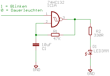

Hallo Forum.
An meinem Mikrocontrollerboard ist ein Modul angeschlossen, welches mir
Daten sendet. Neben den Datenleitungen hat das Modul einen Ausgang, an
dem 5V anliegen. Wenn das Modul Daten sendet, wird dies durch 0V an
diesem Ausgang erkenntlich gemacht. Im Datenbaltt steht, daran kann eine
LED betrieben werden, die das ganze auch optisch darstellt. Damit würde
sie aber dauerhaft leuchten und beim Senden erlischen.
Ich möchte aber erreichen, dass bei normalem Betrieb (also keine Daten
werden gesendet) die LED blinkt und beim Senden der Daten für diese Zeit
dauerhaft leuchtet.
Kann ich sowas erreichen, und wenn ja mit welcher Schaltung? (muss
unabhängig vom Mikrocontrollerboard erfolgen, sonst könnte ich es ja mit
dem Mikrocontroller lösen)
Vielen Dank für die Hilfe.

Kommt auf den Ausgang an.
Man kann die LED mit dem anderen Beinchen ja auch nach +5V schalten.
Dann ist die LED aus, wenn der Ausgang auf 5V ist und ein wenn
der Ausgang auf 0V ist.
Oder man könnte mit einem Transistor einen Inverter bauen ...

Such mal nach "Multivibratoren" in Google. Der klassische 555
bietet sich dafür an.

Das kommt auf den Multivibrator an.
Drum schrieb ich ja: Zur Not müsste man mit einem Transistor
                       -----+------  Vcc
                            R
                            +-----------o Out
 In  o----------- R ------|/    NPN-Transistor
                      ------+--------  GND
An Out hast du das invertierte Signal von In. Wenn In auf High ist,
dann steuert der Transistor durch und du hast auf Out ein Low.
Wenn In auf Low ist, dann sperrt der Transistor und Out bleibt
auf High.

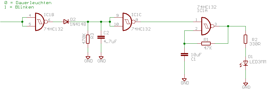

Gast #890927
Hallo nochmal.
Habe die Schaltung von Helmut Lenzen nachgebaut und sie funktioniert
bestens. Leider nur beim Test ohne mein Modul, denn das Modul schaltet
nur für wenige ms auf Low, somit ist das Dauerleuchten optisch vom
Blinken nicht unterscheidbar. Wie kann ich noch zusätzlich erreichen,
dass wenn das Modul am Ausgang auf Low geht, es am Eingang meines
Schmitt-Triggers für eine etwas längere Zeit auf Low bleibt? (z.B. ca.
2s, damit wäre schon ein Dauerleuchten von einem Blinken deutlich
erkennbar).
Martin
