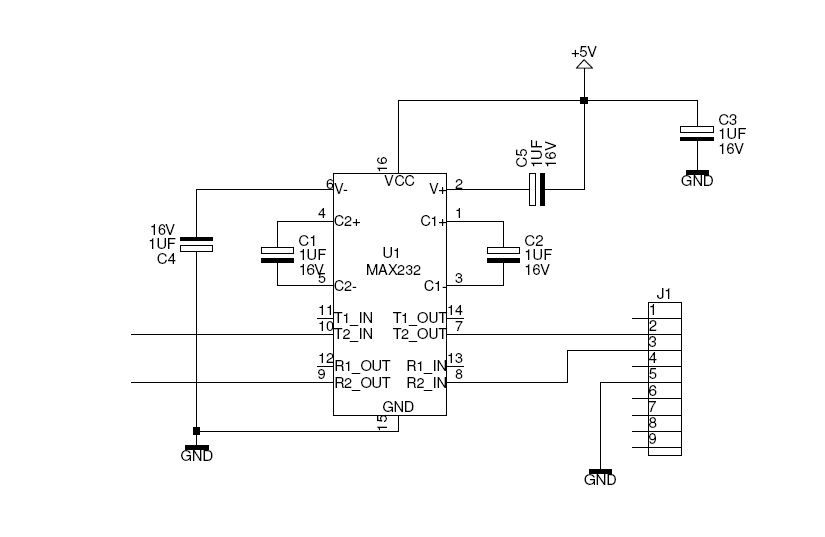

von Gast (Gast)
Hier ist der Schaltplan. es hängt an keinen µC es ist eine RS232 zu
RS485 converter.
von Εrnst B. (ernst)
V+ mit 5V verbunden? An dem Pin liegen die vom MAX232 erzeugten 8-12V
an, du hast da also einen Kurzschluss verbaut.
Ach ja, und bei Gelegenheit versuchen, die verschiedenen Bildformate
zu verstehen...
von Gast (Gast)
Tut mir leid wegen des Bildes.
Ich hab die 5V aus V+ wieder entfernt, habe aber ein Offset von 8.5V an
TX und immer noch keine Änderung beim Senden.

von Helmut -. (dc3yc)
Deine Kerko-Version kann nicht funktionieren, da nur MAX232A mit 0.1u
zufrieden ist.
Zu den Signalen: wenn du Eingänge mit Eingängen verbindest und Ausgänge
mit Ausgängen, dann kann das nichts werden! Du hast am MAX Eingänge und
Ausgänge vertauscht! Lies doch mal das Datenblatt genau durch, wo
TTL-Seite ist und wo RS232. Ausserdem scheint RX und TX auch vertauscht.
Servus,
Helmut.
von Andreas K. (a-k)
Die LED ist auch nicht besser dran. Eingang U5.EA/ hängt am Eingang
U6/RE und sonst nix.
Der MAXe ist schon richtig herum drin (so das Pinout nicht lügt), die
RS232-Seite sitzt korrekt an der Sub-D. Aber Rx_OUT ist halt ein Ausgang
und Tx_IN ein Eingang. Wie schon der Name sagt.

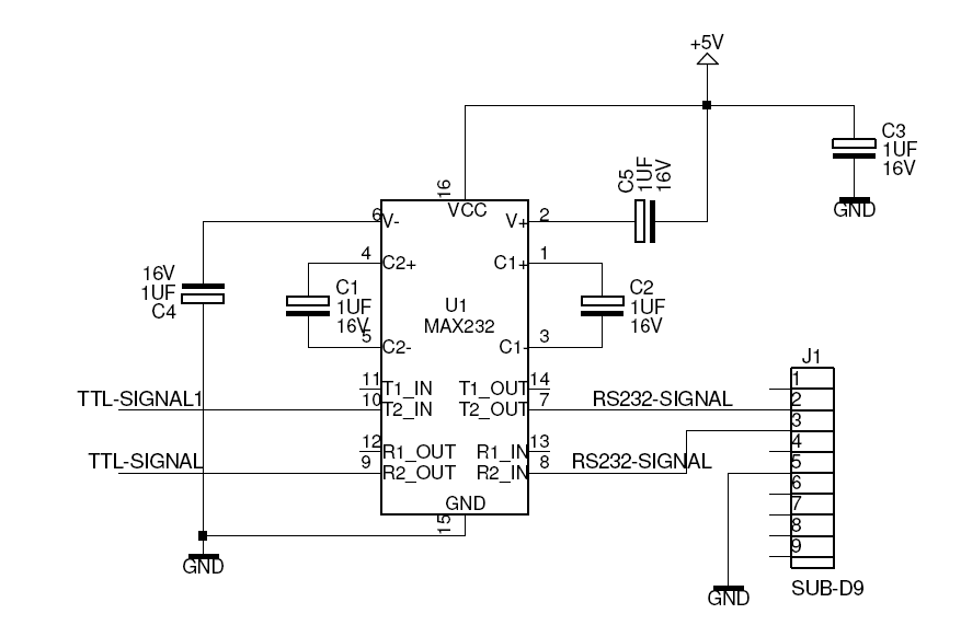

Hi hier ist meine neue Schaltung, ich habe nur noch diese Schaltung hier
realisiert, aber es geht nicht. Sagt mir bitte was daran falsch sein
könnte.
von Gast (Gast)
Hier noch genauer.
von Stefan E. (sternst)
Fragt sich nur, was TTL-SIGNAL und TTL-SIGNAL1 sind.
von Gast (Gast)
TTL-Signal ist was aus RX_out kommt also sollte der MAX die 0 bzw.-12V
vom PC in o bzw. 5V umwandeln und der TTL-Signal1 ist dann für TX_IN.
von Ja mann (Gast)
Ist das eine weibliche oder männliche DSub auf der rechten Seite ? (Also
DCE oder DTE)
Soweit stimmt's. Aber: Warum hängst du einen Pin, aus dem was rauskommt
(RX_OUT) an einen anderen Pin aus dem auch was rauskommt (MAX485 RX)?
Hardware pflegt nach wie vor in einer ziemlich männliche Hetero-Moral zu
verharren, stur allen gesellschaftlichen Veränderungen trotzend. In
jeder Verbindungsgruppe hat immer exakt ein Ausgang zu sein. Mehrere
Eingänge ohne Ausgang sind ebenso tabu wie mehrere Ausgänge.
von Gast (Gast)
mein jetziges Problem ist eher heraus zu finden warum der MAx232 bzw.
ST232CN nicht richtig funktionniert. betrachtet jetz nur die 3.
Schaltung und sagt mir bitte in klaren Wörter was falsch dran ist.
Danke
von Ja mann (Gast)
Die Schaltung sieht gut aus, ich denke du schließt schlicht und
ergreifend die Periferie daran falsch an...
Sie lässt sich nicht beurteilen, weil die Fehler der ersten Schaltung
teilweise zwischen der linken und der rechten Hälfte lagen. Und hier nur
das rechte Drittel zu sehen ist.

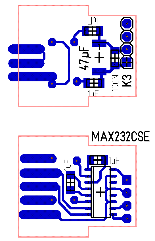

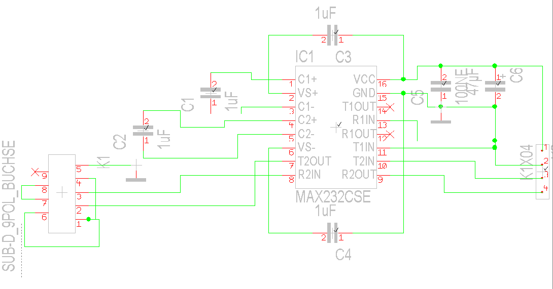

von Harald K. (carbonblack)
ich bin gespannt, ob hier noch jemand vorbeischaut..
Ich hab' ein ähnlich gelagertes Problem. Ich bin über 1µF 16V Kerkos
gestolpert und möchte einen Pegelumsetzer in das Sub-D Buchsengehäuse
unterbringen.
Mein Oszi sagt, die Daten kommen an Pin 3 an.
Sobald ich aber dem Max Versorgungsspannung gebe, steigt die Spannung an
Pin3 (Buchse) auf ca. +0,8V und am Ausgang R2_Out Pin9 (Max) liegt nur
noch L an (auch wenn der PC die Leitung auf ca. +8V anghebt).
Bei fallenden Flanken (+8V -> 0,8V) gibt es allerdings kurze H-Spikes
(?) (kurze H-Impulse) an RX_Out.
An V+ hab' ich etwa +10, an V- etwa -8V (alle Spannungen gegen GND)
T1_in (Pin13) und R1_in (Pin11) hab ich mit GND verbunden, da ich öfters
las, man soll Eingänge nicht offen "baumeln" lassen.
Ach ja ... T_in soll mit TXD und R_out mit RXD eines R8C/13
Microcontollers verbunden werden.
Vielen Dank im Voraus
Harald
mein Max232 ist noch ganz :-)
Das Layout der Buchse war spiegelverkehrt....
Seuftz...
