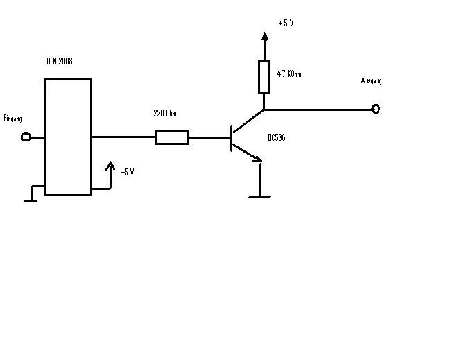

hallo,
ich wollte nur eine led ansteuern. dazu habe ich einen uln2008 genommen.
funktioniert. dann musste ich die schaltung ändern. wenn am uln2008 ein
high am eingang anliegt dann wird ja der ausgang auf masse geschaltet.
ich brauchte eine negation. also habe ich einen transistor
dahintergeschaltet. siehe bild.
eigentlich sind 7 leds von static relais dran am uln2008
der uln2008 wird über einen pcf8574 i2c expander angesteuert. das
problem nachdem die umfangreiche leiterplatte fertig und bestückt war.
ich stelle fest, daß der pcf8574 bei power on reset alle eingänge auf
high schaltet. das wiederum schaltet den uln2008 und zieht den ausgang
auf masse. das schaltet das dahinterliegende static relais welches dann
noch an plus liegt.
also wenn ich mein gerät einschalte gehen alle an den static relais
angeschlossenen sachen an. nur kurz weil dann der µc alle ausgänge des
pcf8574 auf null schaltet.
das wollte ich weghaben ohne die leiterplatte groß zu ändern.
also habe ich zwischen uln 2008 und den static relais einen hexinverter
7406 geschaltet mit open collector und pullup widerstand. geht. sind
aber nur 6 inverter drin also habe ich das siebte so wie im bild über
einen transistor invertieren wollen.
nur die transistorstufe funzt alleine mit 5vf high und 0v low pegel. am
uln dran gehts nicht mehr.
ich denke, daß der high pegel (gemessen auch nur ca 0.6v) zu wenig ist.
ich habe aber keine idee wie ich den "normalisiere".
so was banales eigentlich, bin aber echt am verzweifeln.
gruß, uwe.

Der 2008 ist ein Treiber mit OpenCollektor-Ausgängen, der eine Last mit
max. 500mA gegen GND schalten kann. Dafür wurde er entwickelt.
Folgerichtig gibt es keinen H-Pegle am 2008.
Wenn Du das unbedingt so machen mußt, dann passenden Basiswiderstand
gegen + und der 2008-Ausgang wird ihn artig auf L ziehen können.
Der 7406 hat übrigens keine Freilaufdioden drin, falls Du die des 2008
benutzt hast, muß Du den Relais jetzt selber welche spendieren.
Ich hätte da wohl lieber Inverter vor den 2008 reingebastelt...

Der ULN2008 hat wahrscheinlich einen Open Colektor Ausgang.
Abhilfe: Am Ausgang vom ULN2008 einen Pull-Up-Widerstand legen,
R ca. 20 mal R(Last).

die ziehen gar nix auf high, höchstens die externe Last tut das. Glaub
es einfach, ist so.
Der Ausgang kann nur STrom aufnehmen (sink-driver), ergo kannst du auch
keinen weiteren npn damit ohne pullup ansteuern.

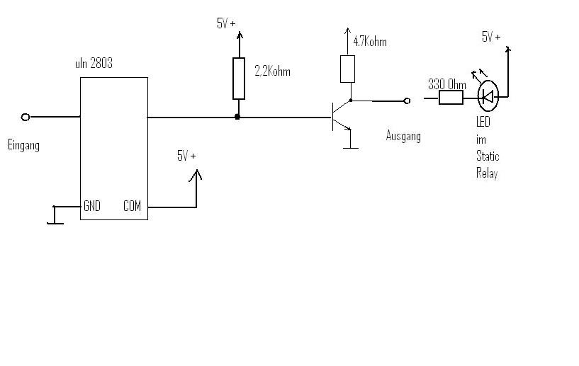

von Groovie (Gast)
hallo,
danke der vielen antworten.
sorry, ich hatte mich vertippt. es ist kein uln 2008 sondern
ein uln2803.
den plus zu sperren klingt auch interresant während
einschalt/resetvorgang.
probiert hate ich den basiswiderstand weg. als basiswiderstand(pullup)
2200ohm
von plus an die basis.
ergebnis sehr unstabil. mal gehts mal nicht.
warum kommt eigentlich der 7406 damit klar? der brauch doch auch einen
high pegel.
ich habe die anderen ausgänge direkt mit den eingängen des 7406
verbunden. die ausgänge des 7406 gehen an pullup widerstand 4,7Kohm an
plus 5V und an die leds(der static relais) über vorwiderstand 330ohm an
plus 5v.

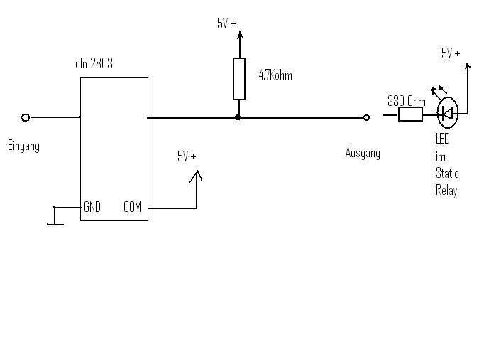

von groovie (Gast)
wenn das sozusagen nicht mehr ist als ein oc npn dann
könnte man doch einfach das machen ? siehe bild?
brauche ich doch nicht noch einen transistor anbringen
und den 7406 kann ich auch raushauen.
von groovie (Gast)
mist, bild vergessen.
von groovie (Gast)
sehe gerade, dann ist bei high pegel die led an, muss aber aus sein.
also doch transistor oder/und 7406 dran.
jetzt habe ich das probiert siehe bild
nach dem reset(mit high pegel am uln) ist sofort die led an.
ein low pegel am uln aendert auch nix.
dann habe ich die prüfspitze vom oszi zwischen R und basis T geklemmt.
da ist (bei high pegel noch an uln) die led sofort ausgegangen und ich
konnte sie mit low pegel am uld prima einschalten. mache ich die
prüfspitze ab gehts nicht mehr nur dauer AN. ich kann doch nicht die
prüfspitze vom oszi mit in das gerät einbauen ? :-)

Erm sorry aber das is totaler Kaese was Du da machst... schau Dir das
Datenblatt an! Und was soll der externe Transistor? Wenn Du Dir ne LED
schalten willst is das sowieso alles overkill.

Warum denn vom Rücken durch die Brust.
Es ist doch der Baustein der den 2803 ansteuert der Bösewicht.
Was solls da noch bringen wenn du dahinter allerlei Klimmzüge machst.
Einfach verhindern das die LED Saft haben solange der I2C nicht ferfig
gesetzt ist und schon ist der Spuk vorbei.
Ein kleine "Zeit" oder ein zusätzlicher Ausgang vom Prozessor welche die
Versorgung für die LED schaltet reicht aus.

von i5009 (Gast)
Ein Pull-down Widerstand (47k) am EINGANG des ULN2803 hält dessen
Ausgang solange auf "nichtdurchgeschaltet", bis ein definierter
HighPegel von der davorhängenden Elektronik ausgegeben wird - also für
die Zeit des Resets.

Das "Problem" ist doch das eine satte Eins ankommt solange der I2C nicht
gesetzt wurde.
Was soll da ein Ableitwiderstand bringen?
Ausserdem ist der ja sowieso schon vorhanden
3k von Gnd zur Basis des Powertransistors, von da ein 7,2k zur Basis des
Treibertransistors.
Ein 2,7k bildet den Strombegrenzerwiederstand, die Kombination der
Widerstände stellt die Schwellenspannung ein.
http://www.onsemi.com/pub_link/Collateral/ULN2803-D.PDF
Blatt 4
Kurt

unkomlizierte lösung. daher ist es egal ob ein transistor noch einen
transistor schalten soll.
der beste eingriffspunkt ist eine flachbandkabelverbindung von der
steuerplatine zur gesteuerten platine. die verbindung ist dann
vereinfacht gesagt vom uln zu den leds die an plus liegen.
das flachbandkabel soll unterbrochen werden und dazwischen soll eine
platine die den job erledigt. denn noch "zehn" leitungen unten an die
platte oder an die chips zu löten und zich kreuzverbindungen zu
erstellen bin ich kein fan von.
wirklich interresant wäre vom µC explizit die "plus"-verbindung, die
auch über das flachband kommt zu oder abzuschalten. allerdings müßte man
dafür wirklich eine leitung vom port auf die zusatzplatine ziehen.
wie gesagt. ziemlich banal. der hexinverter machts problemlos. da ich
leider 7 signale negieren muss fehlt mir eine idee für das 7. signal.
noch einen hexinverter zu integrieren halte ich dann doch für zuviel.
das muss doch auch irgendwie diskret gehen.
von Michael U. (amiga)
wenn Du das schon unbedingt so machen willst, warum nicht einfach einen
2. ULN2803 dahinter? Ausgang an Eingang, Verbindung per PullUp so um
1-5k nach + und fertig. Wenn Du für die Widerstände dann noch ein 8x3,3k
SIL-Array nimmst ist nichtmal viel zu löten...
Gruß aus berlin
Michael

von Groovie (Gast)
das dumme, den habe ich als smd draufgelötet, den uln 2803.
hallo michael,
das klingt gut. das werde ich gleich mal testen. ist zwar pure
verschwendung aber sehr simpel zu lösen.
crazyhorse, udn2595 auch gute idee. wo bekommt man den ? bei reichelt
finde ich nix. gibts auch sowas von texasinstruments?

von Jörg T. (brause)
habe derzeit das gleiche Problem und bin noch auf den HC640 gestoßen,
ist aber etwas mehr als ein Inverter (Bus-Transceiver). Vielleicht wäre
das noch etwas.
Aber die Lösung einfach noch einen 2. ULN2803 zu nehmen, finde ich noch
am praktischsten, zumal die natürlich auch billiger sind.
Die Spannung vom µC erst nach dem "Hochfahren" freizuschalten ist auch
aufwendig und in meinen Augen nur ein Workaround. Die Schwäche des PCF
zu kompensieren sollte nicht die Aufgabe des µC sein. Die Relaiskarte
kann ja auch örtlich weiter entfernt sein und mit einer zusätzlichen
Schaltleitung für das Versorgungsrelais ist das dann kein I2C/TWI mehr.
Eine andere Lösung (für mich) wäre noch statt des PCF einfach auch via
I2C einen kleinen Atmega zu verwenden, der zudem noch billiger ist. Aber
ich habe jetzte die PCF's gekauft und will damit rumspielen.
Grüße
Jörg
