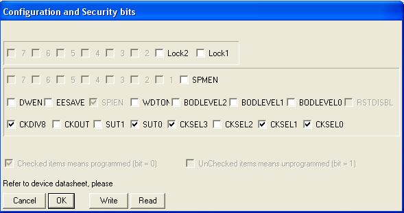

Welche einstellungen muss ich an den Fuse Bits vornehmen wenn ich einen
Attiny2313 mit einem Quarzoszillator mit 18,432MHz betreiben will?
Im anhang die ausgelesenen Bits
hab schon im Datenblatt nachgelesen
dass CKSEL3..1 auf 1111 also ich denke mal alle hacken von CKSEL raus
und SUT also Start up time versteh ich nicht ganz für was man dass
braucht?!?
genauso weiss ich nicht genau für was alle anderen hacken sind
könnte das jemand erklären? oder mir zumindest sagen welche hacken ich
setzen muss damit der attiny mit meinem Quarzoszillator funktioniert?

Thomas Frosch wrote:
> Fur was genau ist den nun die Start up time? dauert es da länger bis der
> Controller loslegt? für was soll das gut sein?
Jubb. Je nach Umgebung (Spannungsversorgung etc.) kanns ne Weile dauern,
bis der Quarz richtig schwingt.
