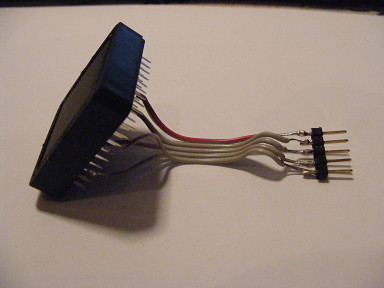

Ich habe mehrere PIC18F6585, die sich aber scheinbar nicht programmieren
lassen.
Das ICD2 erkennt sie zwar richtig ("Target Device PIC16F6585 found,
revision = a1"), kann sie aber scheinbar nicht programmieren:
Programming Target...
...Validating configuration fields
...Erasing Part
...Programming Program Memory (0x0 - 0x10F)
Vertifying...
...Programm Memory
ICD0161: Vertify failed (MemType= Program, Address = 0x0, Expected Val =
0xEF6C, Val Read = 0xFFFF)
ICD0275: Programming failed
Ich dachte schon, das mein Programmieradapter falsch sei (siehe Foto),
obwohl ich ihn richtig angeschlossen habe.
Wenn ich "Erase target device" und danach "Verfify that target device is
erased" mache kommt kein Fehler...
Woran kann das liegen?
Gast #987134
Das Problem hierbei ist, dass beim Programmieren wahrscheinlich nicht
der gesamte Speicher im Controller beschrieben wird.
Das Problem hatte ich auch schon, wenn der Code kleiner zur letzten
Version geworden ist.
Unter Programmer/Properties kannst du ne Option "Whole Memory"
einstellen. Dann sollte es funktionieren.
