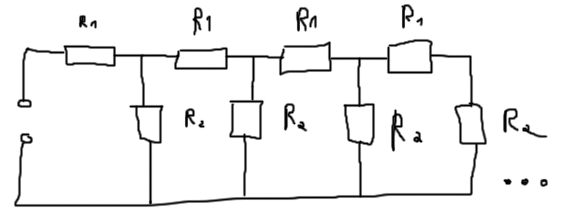

Widerstandnetzwerk zusammenfassen
Gast #883589
Natürlich kann man das. Musst nur mal kräftig an den Drähten ziehen,
dann wirds offentsichtlich: Ganz rechts die drei Widerstände: Oben der
und der rechte liegen in Serie und beide zusammen parallel zum linken
Widerstand.
Persönliche Seite #884043
Ich wüsste nicht, warum man da ne Stern-Dreieck-Transformation brauchen
sollte. Wie Sven schon meinte, einfach von rechts nach links
durcharbeiten...
Da liegen erstmal zwei Rs in Reihe, die zu einem R parallel ==> erster
Ersatzwiderstand.
Dieser liegt in Reihe mit einem R und parallel zum nächsten R ==>
nächster Ersatzwiderstand.
usw.
Ist also recht simpel.
gruß reiner
