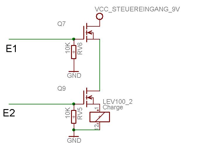

Hallo Leute ich will ein Relais mit der im Anhang gezeigten Schaltung
ansteuern. Also nur wenn ich am Eingang beiden Fets 5 V habe sollen
beide durchsteuern und das Relais schalten. ich bitte um eure hilfe.
ALs FETs habe ich ein IRF3708 und einen IRF 5305 zur verfügung. Würde
mich über hilfestellung freuen. denn bisher schaltet irgendwie keiner

Das sind n-fets. Die schalten erst durch, wenn eine positive Spannung an
Gate gegenüber source anliegt. Das wird bei deinem oberen Fet nicht
funktionieren.

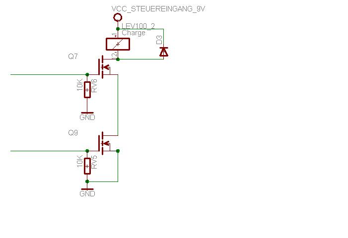

N-fets auf die gnd-seite, relais unter Vcc anordnen und parallel zum
Relais eine Freilaufdiode einbauen.
Wozu benötigst du die Schaltung?
