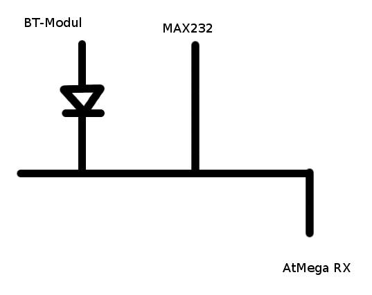

ich muss leider an eine RX leitung meines Atmega64, Outputs von
Max232 (5V)  und BT-Modul (3.3V) dranhängen.
Max232 und BT-Modul würden zwar nicht parallel betrieben, aber
idiotensicher sollte es trotzdem sein (obwohl ich hier eine
fertige Platine umbaue, also möglichst kleiner Aufwand).
Ich habe zum Schutz vor HIGHs des Max232 eine Diode in die
BT-Modul leitung gehängt, aber reicht das?
Ich würde es auf einen Versuch ankommen lassen, nur ist alles
SMD. Auslöten und neumachen würde schwierig.
von Stefan E. (sternst)
Nein, geht so nicht. Was, wenn das BT-Modul ein High ausgibt, und der
Max232 ein Low?
Du kannst es aber so machen:
 BT   ----|<|---+    -
 MAX  ----|<|---+
von St (Gast)
Sperrt die Diode sorum nicht high?
Und dann ein Pullup, 1k schätze ich mal..
Dafür ist ja der Pull-Up da.
Ja z.B., 10k sollten aber auch gehen. Hängt natürlich auch davon ab, mit
welcher Geschwindigkeit die Kommunikation läuft.
von St (Gast)
Verdammte Axt. Dadurch das das der gleiche UART is der zum programmieren
benutzt wird brauch ich wohl gleich 3 Dioden. Sch*isse das tut weh
auf einem eigentlich fertigen Board :/
von St (Gast)
So,
Problem gelöst durch Software UART
