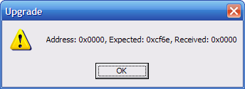

von Robert S. (razer) Benutzerseite
Travel Rec. wrote:
>>Ich hab daraufhin versucht, die Firmware des STKs neu zu flashen.
>>Avrprog meldet jedoch einen Verify Error.
> Probiere das Ganze nochmal mit der "Upgrade.exe" aus dem Atmel->AVR
> Tools->STK500 Ordner einer aktuellen AVR-Studio4 Installation. Entferne
> mal den AREF-Jumper.
Hab ich gemacht. Bekomm ich auch einen Verify Error. Fehlermeldung im
Anhang.
Ich werd mal probieren den ATiny upzudaten.
Gruß Robert
Shit, Ich hab den Anhang vergessen. So nun ist er dabei.
Hallo Jörg,
Danke für die Hexfile für den Attiny2313. Das programmieren und
verifizieren des Attiny2313 funktioniert ohne Probleme.
Nur das Updaten des Atmega8535 klappt nicht. Immer der gleiche
Verifizierungsfehler wie im Beitrag oben.
Was kann ich jetzt noch machen?
Gruß Robert
