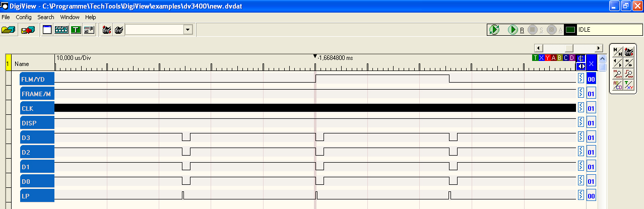

von P. K. (yelli)
Habe mal die Signale aufgenommen und screenshots gemacht....
und versucht die Werte zu berechnen...
YD hat bei mir 38,5 KHz
Frame müßte um die 160 Hz sein
XCK gibt er mir wenn ich mich bei all den Werten nicht vertue 6,25 MHz
aus
LP 3,125 MHz
von Benedikt K. (benedikt)
Ist etwas viel. Versuch mal den Pixeltakt zu halbieren.
Wie beim LP: Pixeltakt halbieren. Rund 80Hz sind ideal. Das Datenblatt
schreibt 60-120Hz.
> aus
Eigentlich sollte es also zumindest funktionieren. Laut Datenblatt sind
maximal 12MHz zulässig.
> LP 3,125 MHz
