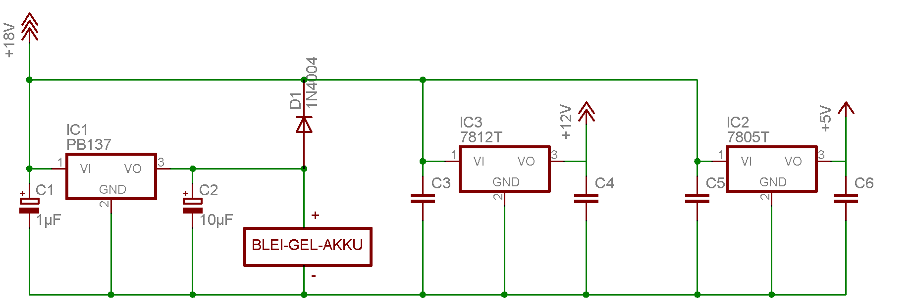

OP #895715
An alle Bastler,
da sich niemand gemeldet hat hole ich den Beitrag nochmal nach vorne.
Ich habe mit folgendes überlegt, es gibt einen Regler PB137 diesen würde
ich zum laden des Bleigel-Akkus verwenden.
Ich konnte jedoch nicht im Datenblatt finden ob dieser auch für
Bleigel-Akkus geeignet ist.
Hat hier schon jemand Erfahrungen?
Ich mochte die Spannungsversorgungen (5 und 12 Volt) wie im Anhang zu
sehen ist an die Ladeschaltung des Akkus anschließen.
Wenn die 18 Volt anliegen ist die Diode ja gesperrt, wird nun die
Versorgungsspannung abgeschaltet wird diese leitend und versorgt die
Festspannungsregler U Akku - 0,7 Volt.
Das ist dann rund 13 Volt dieses sollte doch eigentlich reichen um den
12 Volt Festspannungsregler betreiben zu können.
Was ist Eure Meinung zu dieser Schaltung eventuell ist auch noch ein
Denkfehler vorhanden.
Danke schon mal
Thomas
Gast #895733
PB137 ist ein Chip der von Conrad als Alleinverreiber
angeboten wird. Du solltest diesen durch einem L200
den es überall gibt ersetzen. Es lässt sich durch
ext. Beschaltung die Ladeschlußspannung auf 13,8V
(für Bleigel) und der Ladestrom (entspechend der
Akku Kapazität) berenzen.
Ich glaube der PB137 hat eine Stombegenzung bei 1,5A
was für manchen Akku schon recht heftig sein kann!
(er wurde auch für Pkw-Bat`s konzipiert)
..... ansonsten sollte es so gehn
Gruß Fred

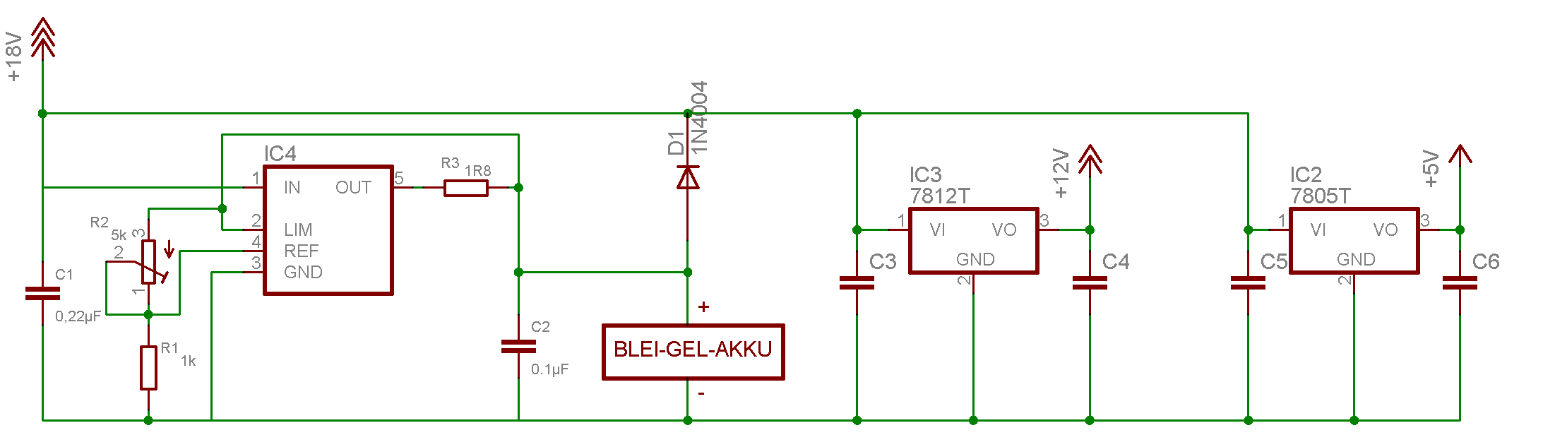

OP #895985
@Fred,
danke für Deinen Beitrag
Habe mir den L200 mal angeschaut und mich für Ihn entschieden.
Ich habe nun mal einen neuen Plan gemacht mit dem L200.
Beschaltung 13,7 Volt und Imax 0,25 A ich denke dass ich einen 2,2Ah
Bleiakku benötige da dieser 10 Std meine 200 mA liefern kann und das ist
föllig ausreichend.
Beim zeichenen ist mir aber dann folgendes aufgefallen, das wenn ich
doch mal über 10 Std im Akkubetrieb bin der Akku ja Tiefentladen werden
kann da die Diode ja leitend bleibt auch wenn die Spannung des Akkus die
12 Volt nicht mehr bringt.
Hat jemand eine Schaltung etc. parat welche eine Tiefentladung
verhindert also anstatt der Diode die Entladung regelt und bei ~12 Volt
abschaltet.
Mir fällt auf die schnelle nichts ein wie ich dies realisieren könnte.
Gast #895993
Ganz schnell da fehlt ne Diode am Ausgang in Flußrichtung!!
Wenn jetzt der Strom ausfällt, fließt rückwärtz in den L200
Strom rein und zerstört ihn!!!
Schaue bitte nochmal ins Datenblatt da ist glaube ich eine
Beispiel Schaltung für ein Bat. Ladererät abgebildet.
von ST auf Seite 9/12
Gruß Fred

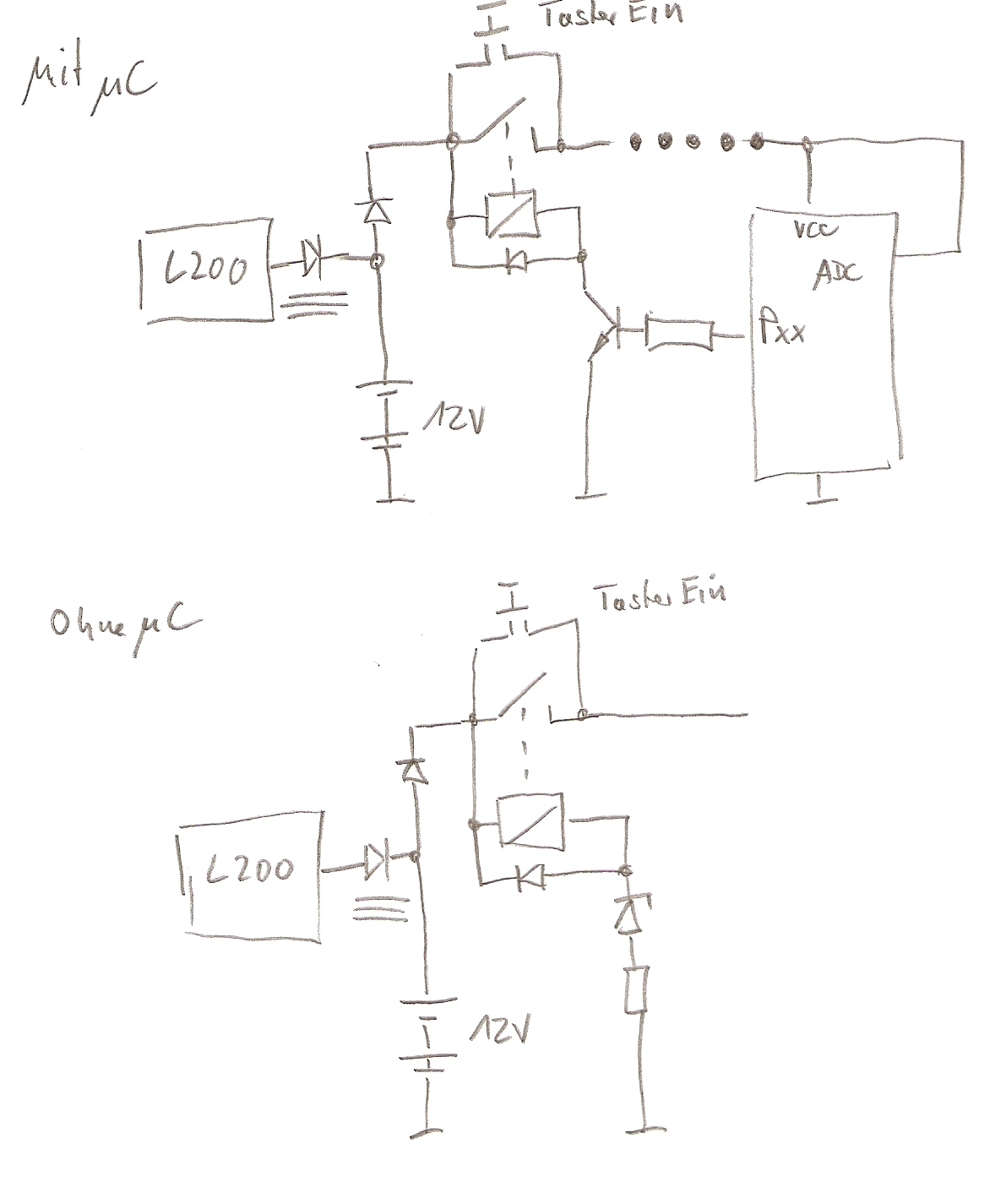

Gast #896035
Thema Tiefentladeschutz
wenn Deine Schaltung permanent mit Netzspannung versorgt wird,
brauchst Du Dir darum keine Gedanken machen.
Wenn der Strom länger als 10h ausfällt, hast Du sowiso nichts
zum nachladen und eine kurze Tiefentladung 1..2 Tage verkraften
die Akkus.
wenn Deine Schaltung nicht permanent mit Netzspannung versorgt wird,
(Mobil-Einsatz) mußt Du selber auf den Ladezustand achten.
übrigens verwende ich diese von Dir entwickelte Schaltung
seit 10 Jahren erfolgreich in GSM-Alarmanlagen.
Noch ein Tip lass die Eingangs "Angst" C's an den Spannungs-
reglern weg die bringen nichts!
Gruß Fred
OP #896737
Hallo Fred,
danke für die Skizze des Tiefentladeschutzes.
Ich habe nir auch gedanken gemacht wie ich dies realisieren kann und bin
auf ein bistabiles Reai gestossen da ich dies ja nur mit einem
Stromimpuls schalten kann und es so nicht unnötig Strom verbraucht.
Ansonsten hätte ich noch eine Frage welchen Diodentyp nimmst Du für D1
in meiner Zeichnung.
Diese sollte ja eine recht kleine Durchlasspannung haben.
Danke schon mal
Thomas

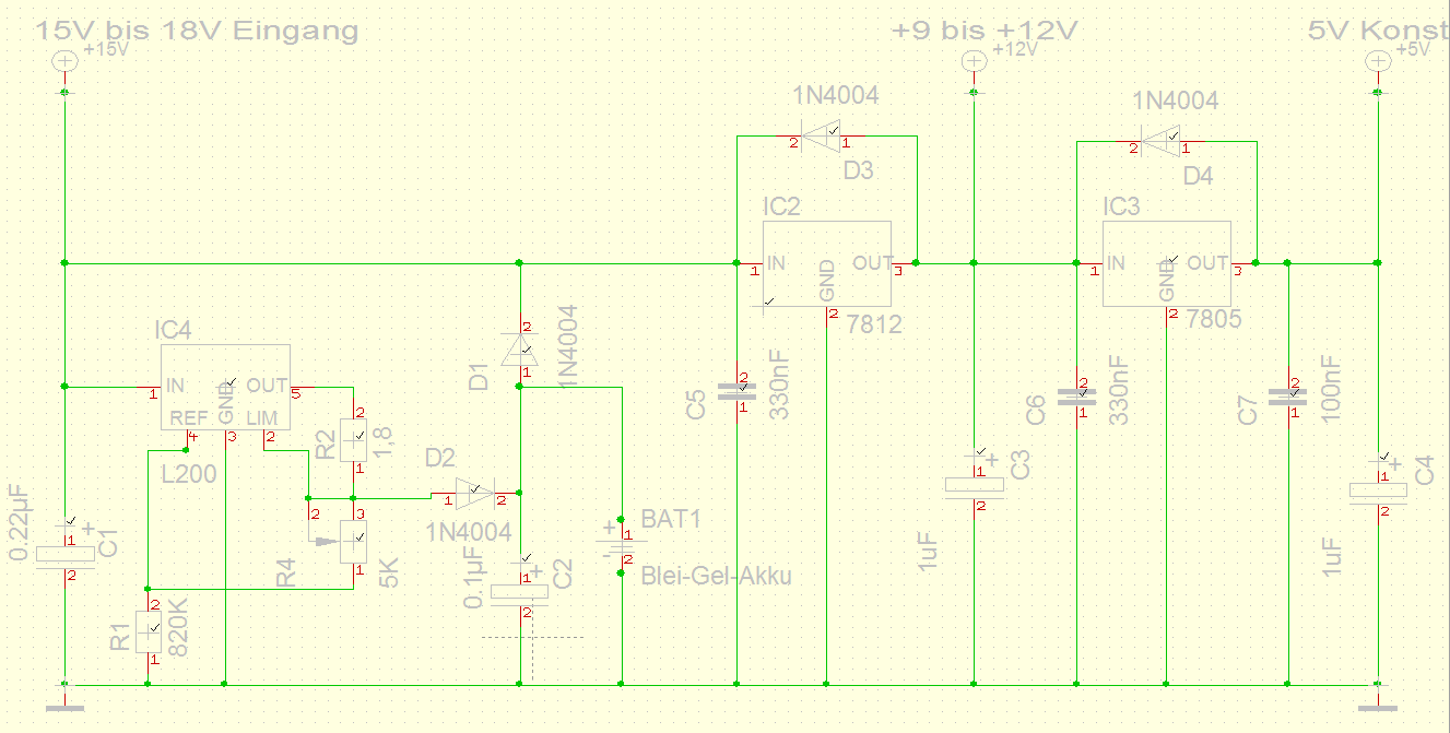

#1753995
Entschuldigt dass ich hier einen ziemlich alten Thread aufwärme, aber
bin halt auf der suche nach genau so einer Lösung.
Hab mal mein Schema angehängt.
Ziel ist es einen Blei-Gel-Akku zu laden bzw. zu erhalten, welcher im
falle eines Stromausfalls die Anlage speist. Die Anlage zieht etwa 300mA
bei 12V.
Ladestrom bei Leerem Akku plus Anlage sollten 700mA/12V nicht
überschreiten.
Denkt ihr das wird was? Würde gerne noch ein Tiefentladeschutz bei 11V
Akkuspannung einbauen, obiges Schema zu diesem Thema ist mir aber nicht
ganz klar. Wozu der Taster? Mir wäre es eigentlich recht wenn die
Tiefentladung bei <11V ausschalten und bei >12V wieder einschalten
würde. Ist dies ohne uC realisierbar?
#1754415
Hallo Andi,
ein paar Sachen fallen mir da schon auf:
1.) Was soll der 7812 da? Der kann doch bei Akku-Betrieb gar nicht
funktionieren.
2.) D2 gefällt mir an dieser Stelle gar nicht. Sollte nicht die Spannung
am Akku(!) geregelt werden? Den L200 zu schützen muss doch auch anders
gehen.
3.) Wenn man 5V aus 12V Akkuspannung macht, sollte man hier wohl besser
einen Schaltregler einsetzen. Dann kann der Akku kleiner sein bzw. hält
länger.
4.) Über die Umschaltung sollte man vielleicht auch einmal nachdenken.
Wie wäre das: D1 in den Zweig, der von der externen Spannung kommt. Der
Akku wird per MOSFET geschaltet, wenn die externe Spannung x Volt unter
der des Akku liegt. Entweder per Komparator oder einfach durch das Gate
an der externen Spannung (Schutz aber nicht vergessen. mehr als +/- 5V
dürfen das meist nicht sein) D1 verhindert dann die Entladung des Akkus
durch den Eingang.
Gruß, DetlevT
#1754865
Hi Detlev
Danke für die Antwort, genauestens verstehe ich eigentlich nicht was ich
da mache, aber es macht halt spass.
zu
1.) der 7812 soll verhindern das die 15V vom eingang an meine geräte
kommen welche +9V -+12V vertragen, bei akkubetrieb gehe ich davon aus
das der mit etwa 2V spannungsabfall immernoch funktioniert. ein blei
akku liefert ja von voll geladen etwa 13V bis dann wo man ihn etwa
abschalten soll 11V
2.) das man dies so machen soll habe ich weiter oben in diesem thread
irgendwo gelesen, die .7V abfall kann man ja am L200 beim einstellen mit
einbeziehen
3.) wenn ich denn wüsste wie das geht :-)
4.) D1 liegt ja schon an den externen 15V, meinst du D2? Der L200
begrenzt ja spannung und strom welcher auf den akku geht, wenn ich das
nur schalte habe ich bei leerem akku ein problem wegen zu hohen stroms
und die spannung sollte für meinen akku auch 13.8V nicht überschreiten
Andi
