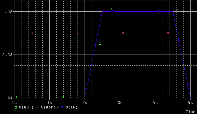

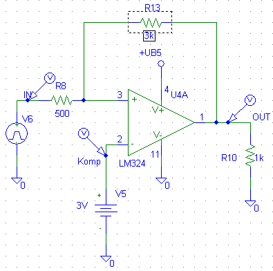

ich versuche gerade mit PSpice eine Komparatorschaltung zu simulieren.
Das funktioniert an sich ganz gut. Nun würde ich gerne eine Hystere
einbauen.
Nun meine Frage, ob meine Schaltung dazu richtig ist, denn in der
Simulation ist nun keine Hystere zu sehen.
Wäre klasse, wenn mir da jemand weiterhelfen könnte.

Gast #887752
OpAmps haben nicht immer den Eingangsspannungsbereich als
Differenzspannungsbereich. Zudem bringen die OpAmps nicht dieselbe
Anstiegsgeschwindigkeit wie Komparatoren.
Gast #887782
Mhhh, ja klar, man sollte auch auch mal vernünftig ablesen...........
Aber nun noch eine Frage. Ist es möglich das ganze so aufzubauen, dass
der Komparator kurz vor erreichen der Schwelle schaltet und kurz nach
unterschreiten der Schwelle. Im Moment schaltet er ja verzögert nach
überschreiten der Schwelle und schaltet zurück kurz nach unterschreiten
der Schwelle.
Mhhhh, ja, hoffe, dass nicht wieder ein Denkfehler drin ist...
Beny
Gast #887800
Wahrscheinlich doch!
Hysterese soll ja u.a. das mehrfache Hin- und Herspringen unterbinden --
das macht Deine Schaltung.
Dein alternativer Vorschlag, Schalten schon vor der Schwelle, würde das
Gegenteil bewirken. Das Ausgangssignal würde ständig hin- und
herspringen, wenn man in der Nähe der Schwelle ist.
