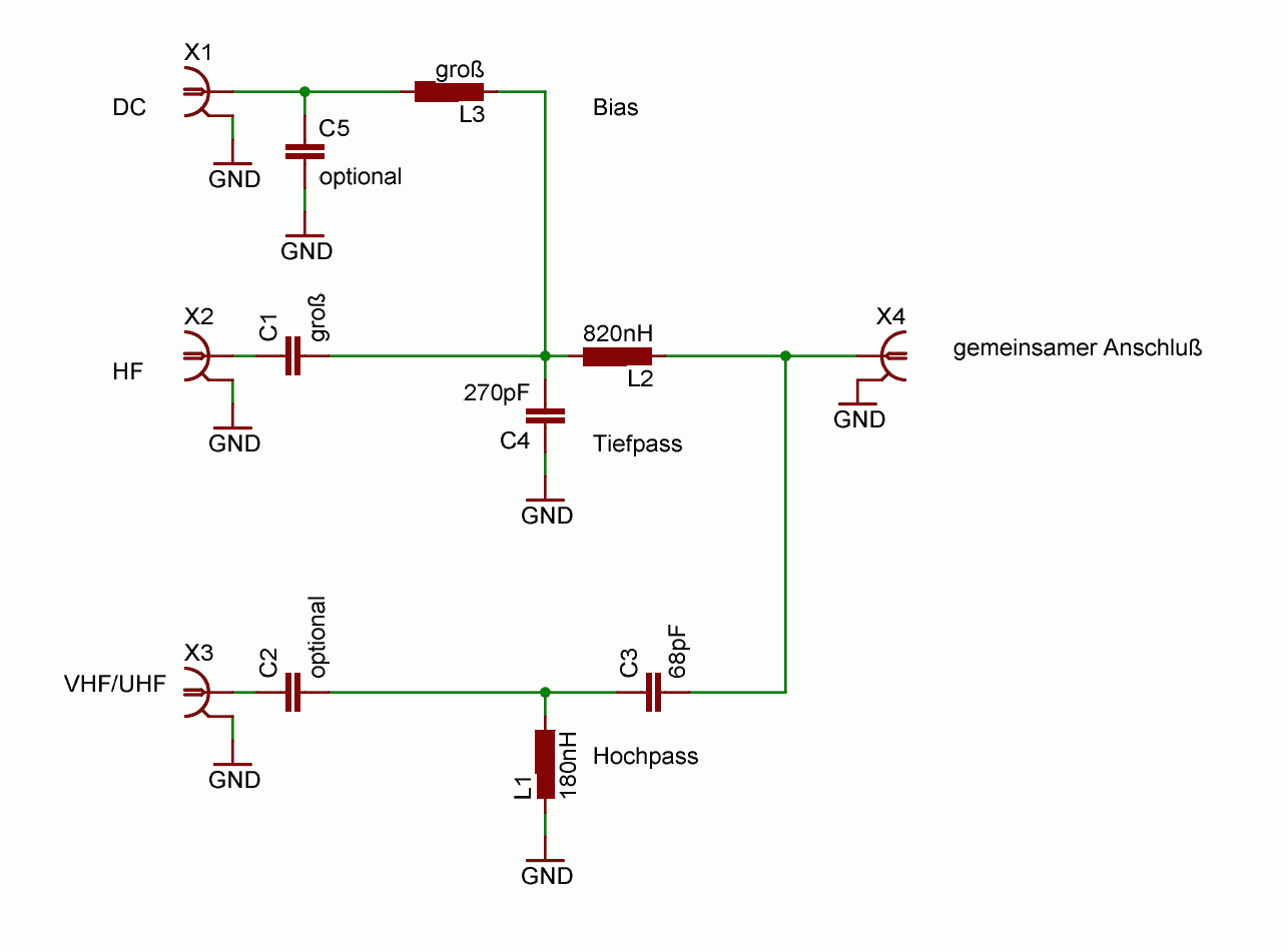

ich hoffe, dass ich hier im richtigen Forum bin. Mein Problem ist
folgendes:

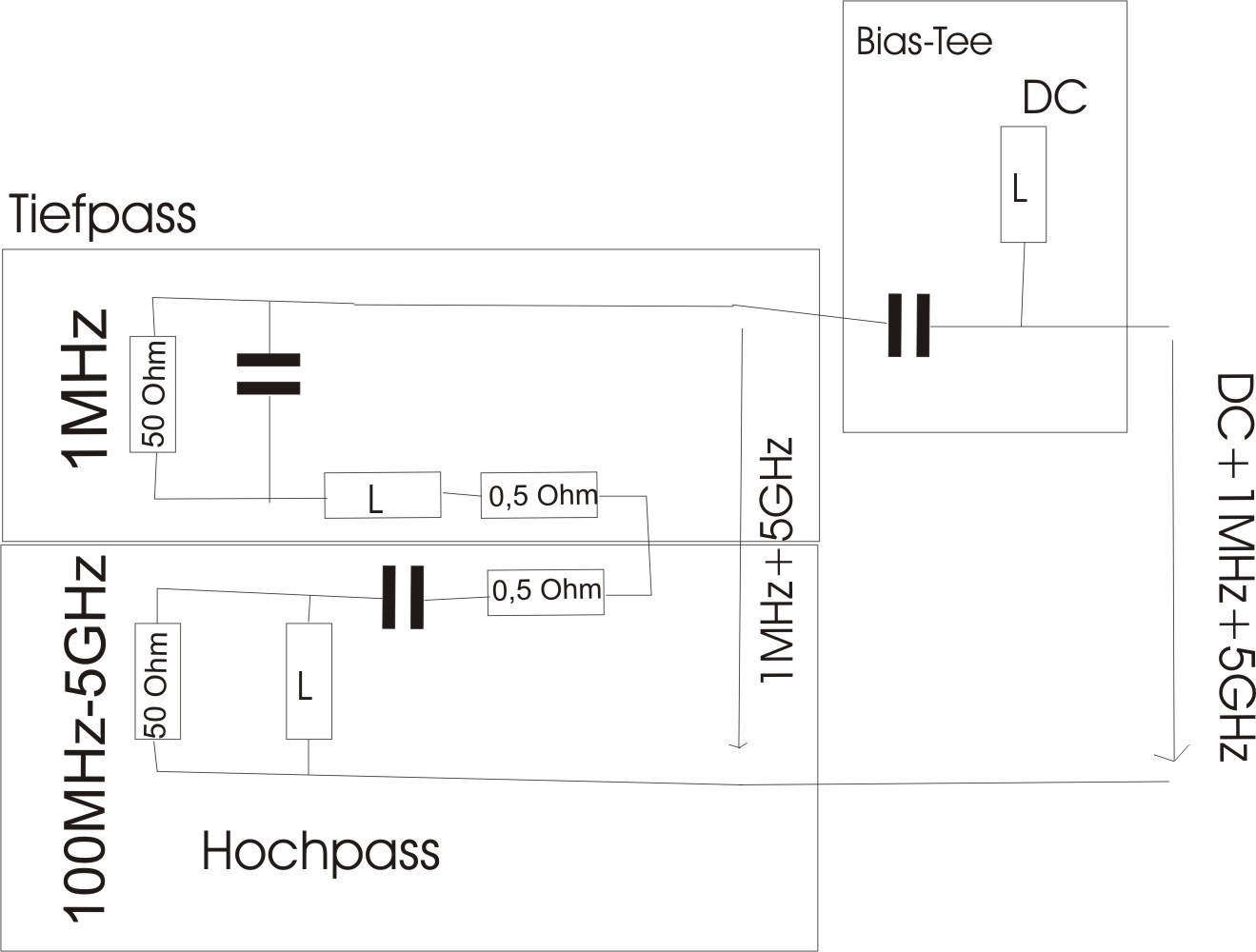

Ich möchte 3 Spannungen addieren, die eine ist eine Gleichspannun bei
etwa 10V, die zweite eine Sinusspannung mit 0,1 und 1 MHz und die dritte
eine 2V Spannung mit einer variablen Frequenz von 100 MHz bis 5 GHz.
Die Gleichspannung und das GHz Signal kann ich einfach über ein Bias-Tee
zusammenfügen, aber wie kriege ich da noch das 1Mhz Signal dazu?
Ich hoffe das mir jemand einen Tipp geben kann womit sich sowas am
besten bewerkstselligen läßt.
Johannes
#887814

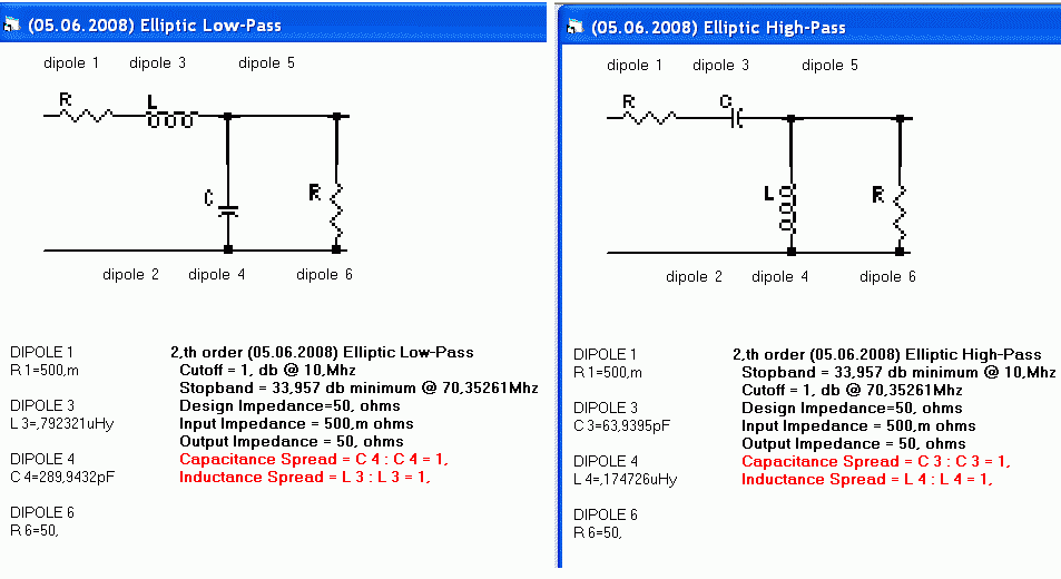

alles in 50 Ohm-Technik?
Hochpass/Tiefpass-Kombinationen berechnen:
 Einen einseitig kurzgeschlossenen Tiefpass und ebensolchen Hochpass
berechnen, an der Kurzschluss-Seite zusammenschalten, die andere Seite
muß 50 Ohm sein. An der Kurzschluß-Seite muß der Tiefppass mit einem L
in Reihe beginne, der Hochpass mit einem C in Reihe.
