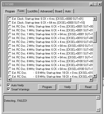

Gast #67354
Hallo Manuel und Conlost,
im Anhang ein Ausschnitt aus dem AVR-Studio (mehr geht nicht) und dort
die einfache Beschreibung wie die Fuses gesetzt werden müssen um einen
bestimmten Zustand in jedem Controller zu erzeugen.
Einfacher geht es nicht mehr!
AVR-Studio kann man sich problemlos von ATMEL-Homepage runterladen.
Mehr als diese Software braucht ihr nicht um ganz einfach die Fuses so
zu programmieren wie es benötigt oder gewünscht wird.
Beinflussung oder Falschsetzung wird durch diese Software
ausgeschlossen.
Ich persönlich setzte sie mit dem ISP von Atmel, das geht absolut
problemlos und zuverlässig.
Natürlich könnt ihr mit jedem anderen Programmer die Fuses brennen.
Ein Tip noch, manche Brenner drehen null und logisch eins um, warum
auch immer.
So nun viel Spass beim hoffentlich erfolgreichen Setzten der Fuses.
Ich schaffe es problemlos immer auf Anhieb, obwohl ich mich nicht mehr
um die Funktin kümmer, ich will nur die Auswirkung haben. Fertig, alles
andere erledigt AVR-studio!
Hoffentlich ist nun langsam Schluss mit dem fast täglichen Thema Fuses
brennen.
Macht euch doch das Leben nicht so schwer, es geht doch doch auch
genial einfach!
Schönes WE
Gerd
