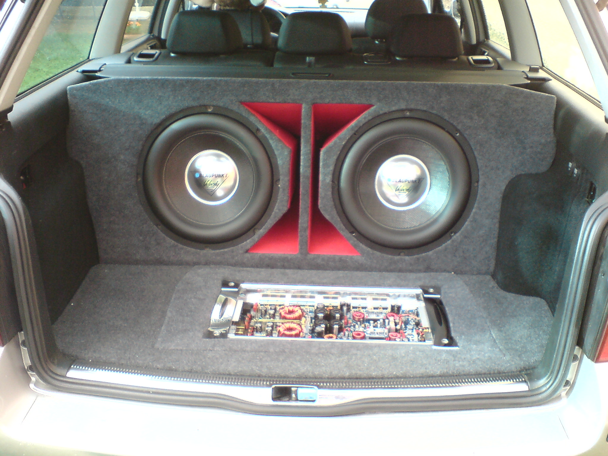

Hi, also ich habe drei Burning Desires II und die waren alle bestimmt
schon 3x kaputt. Probiere mal ob die IRFZ264n auch noch heiß werden wenn
du die zwei Treiberplatinen runter nimmst. Bei der einen waren schonmal
die zwei IR2113S Treiber defekt, das hat sich aber so bemerkbar gemacht,
das die Velo normal anging und habe ich den Gain bis zum viertelsten
hochgedreht, ist der Subwoofer aus der Spule gesprungen. Ich habe also
die zwei IR2113S und die zwei HEF4069....gewechselt und sie ging wieder,
war pfennigkram. Bei der anderen ist auf der Treiberplatine der 082B
4071B (JRC) defekt, mit der Lupe sieht man das auch, nur ich finde
keinen Ersatz dafür.War bei dir auch das Netzteil rum??? Wenn ja dann
wechsel gleich die A-1023 Transistoren mit, die fliegen fast immer mit
durch. Meine drei Velos laufen auf 0,5Ohm, seid dem ich mir spezielle
Kühlkörper für die Transistoren gebaut habe fliegt sie auch nicht mehr
durch, die originalen bringen gar nichts. Schreib mal
